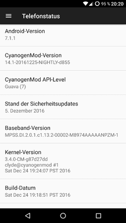

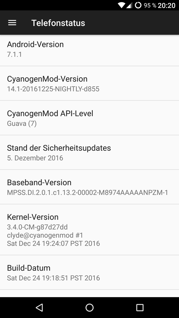

Moin, ich habe mal ne Frage bezüglich downgrade... habe cm 14.1 auf mein LG g3 installiert und möchte wegen der Kamera zurück auf stock Rom am besten auf marshmallow, welches ich vorher manuell draufgeflashed hatte. Krieg ich das unfallfrei hin, wenn ja wie ?
Besteht dann noch die Möglichkeit root auf der stock rom zu bekommen ? Bin für jeden Tip dankbar. Falls es was hilft, Screenshot vom aktuellen Stand. Vielen Dank :)

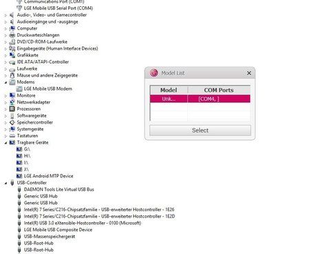

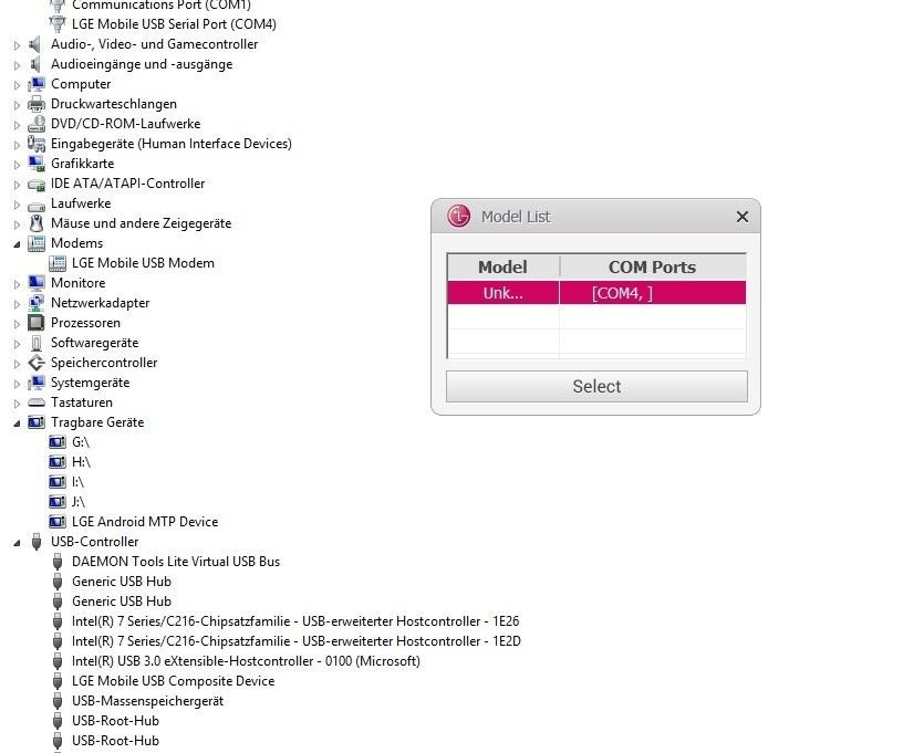

beim start von lgup erscheint unknown device obwohl im gerätemanager alles wie beschrieben angezeigt wird
