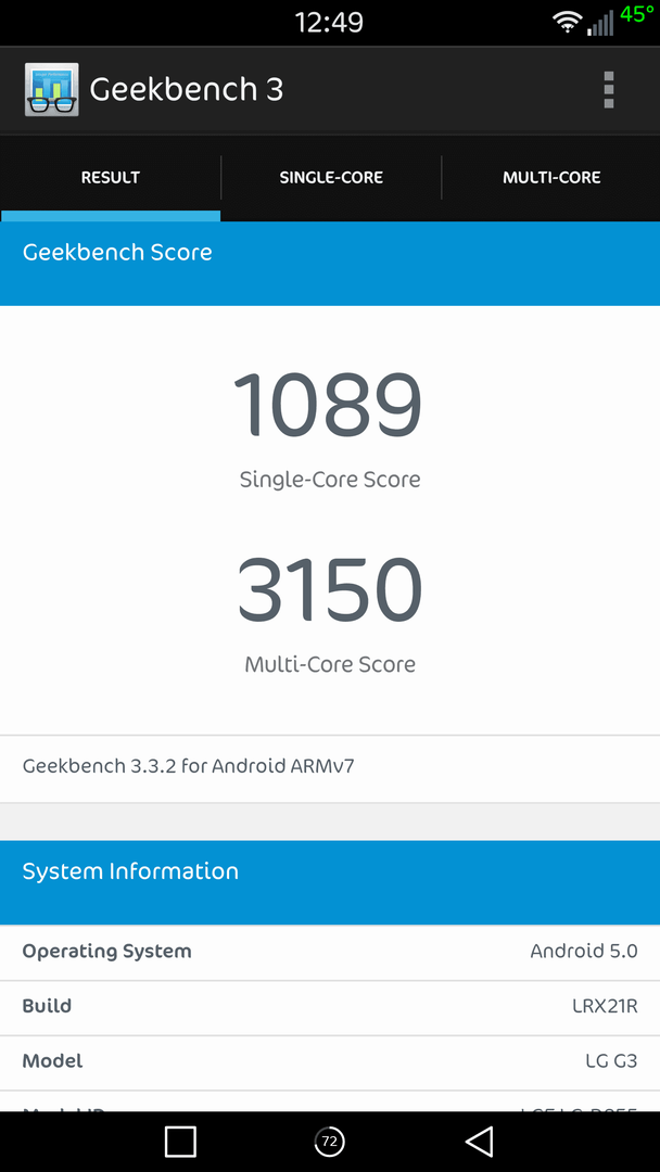

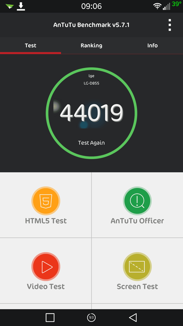

Für Benchmark Interessierte
Antutu 44019
Geekbench
Single Core Score 1089
Multi Core Score 3150
das war es dann so im grossen ganzen
Info: Ich besitze die 2/16 GB Version
Für den fall das ich etwas vergessen habe bitte info

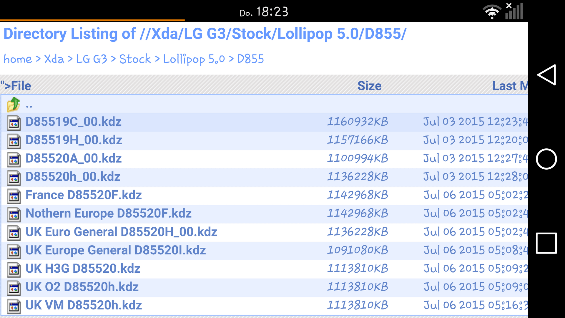

gib hier LG Firmware Updates | Install KDZ - DevTester
deine imei ein und du bekommst die neuste firmware angezeigt.
Wenn du ne kdz flashst wird dein handy aber auf werkseinstellung zurück gesetzt. Dann sind auch root und twrp weg.
