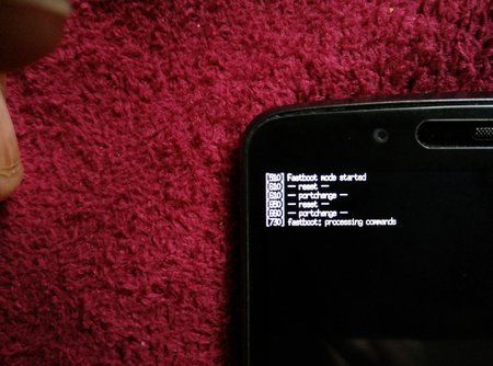

LG Flash Tool 2014 downgeloadet, installiert, passende KDZ raus gesucht und dann kamm der Schock...wenn ich versuche in den Downloadmodus "Volume + und USB Kabel reihn stecke" zu kommen, kommt statt dem Download Fenster folgende Meldung :
[510] Fastboot Mode startet
[610] --- reset ---
[610] -- portchange --
[650] --- reset ---
[660] -- portchange --
[730] fastboot: processing commands]

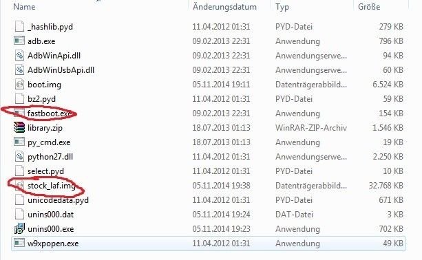

wenn ich über ADB es probiere passiert sowas *siehe Anhang*

Edit: Entschuldigung, ich habe mir das angehängte Bild nicht genau angesehen. Du versucht ein Fastboot-Command an die ADB-Shell zu schicken. Vergewissere dich, dass du wirklich Fastboot nutzt. Notfalls kannst du dir auch "Minimal ADB and Fastboot" im Internet downloaden, dazu lediglich bei Google in der Suche eingeben :p.

also ich hab die Datei in den ADB Ordner verschoben.
Wenn ich nur den Befehl :"fastboot boot stock_laf.img" eingebe steht da :"<waiting for Device>
mach ich es mit dem Befehl :"Adb shell -> SU -> fastboot boot stock_laf.img :" steht da:
root@g3:/ # fastboot boot stock_laf.img
tmp-mksh: fastboot: not found
Ich habe meine oberen Beitrag gerade nocheinmal editiert.
Dein Problem liegt darin, dass du die Commands an die ADB-Shell sendest und nicht an Fastboot. Lade dir bitte das oben genannte Programm verschiebe die "stock_laf.img" in dessen Installationsordner und gebe, wie bereits oben beschrieben, "fastboot boot stock_laf.img" in die Konsole ein.
Sollte dein Problem beheben.

Danke ich hab es nun genau so gemacht :
Minimal ADB and Fastboot downgeloadet -> installiert -> stock_laf.img in den Ordner kopiert -> mit Shift und Rechtsklick eingabeaufforderung hier öffnen -> fastboot boot stock_laf.img -> und es steht nur da "Waiting for Device" ok irgendwas mach ich falsch

ich hab keine Ahnung was nun passiert ist,aber egal ob mit Volume + und usb kabel oder normal über Power knopf oder Volume - mit doppel Powertaste nun komme ich nur noch ins [700] Fastboot mode started..
denk mal nun is das LG hinüber :confused2::ohmy:
Hat jemand vielleicht noch eine Idee oder hab ich nun ein Briefbeschwerer hier rum liegen?

G3 vom Handy?Denke meinst den PC und nein....Ich krieg nur noch was komisches angezeigt oben links in der ecke.

@iHacks4u egal ob ich :
vol + + Usb Kabel mache
Power knopf
ich krieg immer das nur angezeigt....Am PC erkennt er das Handy nicht.
Hatte mir dieses miniadb und fastboot runter geladen was Du im Thread erwähnt hast.
