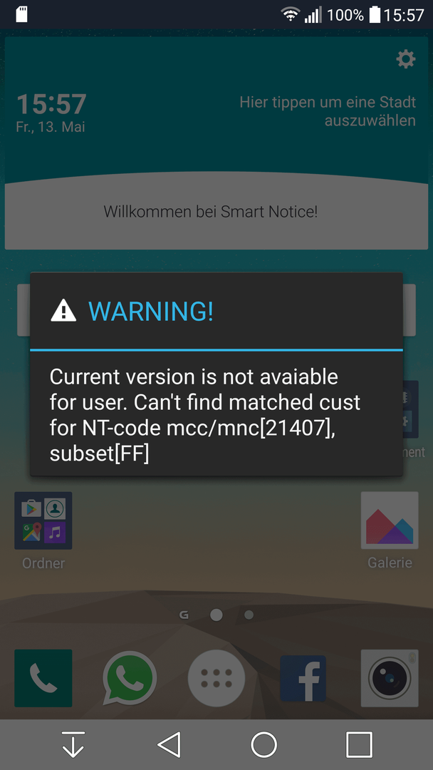

ja das gerät funzt wieder. nur bekomme ich eine meldung wenns hochgefahren hat. ein screenshot davon lade ich hoch
geht irgendwie nicht. ich schreibe mal genau was da steht
"warning
current version ist not avaiable for user. cant find matched cust for nt-code mcc/mnc[21407], subset[ff]"
kann man aber wegdrücken. und weg ist es

Diese Meldung nervt zwar, ist aber harmlos, kriegt man auch irgendwie weg, wenn mir noch einfällt wie, poste ich es dir hier. Das alles spricht noch mehr dafür, dass dein Akku feddich ist, und wenn du erstmal nen neuen hast, musst du auch nicht ständig rebooten und erhältst auch nicht die nervige Meldung ;-) 2 Fliegen und so...
Reaktionen: orhan1982
Wenn er TWRP drauf hätte, würde das funktionieren, hat er aber nicht... Normale StockROM! Habe aber jetzt wieder was dazu gefunden in einem anderen Thread.
Und zwar sollte @orhan1982 alle Daten sichern mittels LG-Backup etc und die 30c nochmal flashen. Angeblich (ich habe das NICHT selbst nachgeprüft, weil ich selber root, TWRP etc. habe) ist die Fehlermeldung danach verschwunden... Könnte Sinn ergeben, muss aber nicht.
