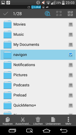

Ich meine nicht die App sondern den Ordner.
Die App habe ich bereits eingefroren. Es hört sich ja bescheuert an. Den Ordner Music z.B. kann ich problemlos löschen. Den Navigon Ordner und die dahinter liegenden Dateien und Ordner nicht. Sowas hatte ich bisher noch bei keinem Geräte feststellen können.
Wenn ich das LG am PC angeschlossen habe dann kann ich den Ordner löschen und ich sehe ihn dann auch nicht mehr im Explorer. Auf dem LG ist er aber dann wieder und tatsächlich nicht gelöscht. Ich will den jetzt wech haben!! ;)

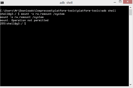

ich gebe adb shell su ein und dann kommt root@g3:/ # und dann kann ich bei Cmd nichts mehr eingeben.
Ich habe den Befehl jetzt ohne su eingegeben :
