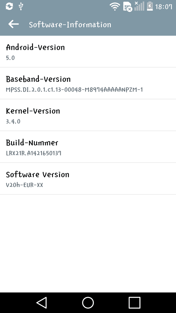

Hey bin neu im LG bereich und hänge bei dem punkt 3
https://www.android-hilfe.de/forum/...hanleitung-mit-dem-flashtool-2014.594632.html
,, 3. Ladet euch dann die entsprechenden Firmwares HIER, oder HIER mittels IMEI herunter. Bitte speichert euch die heruntergeladene Firmware im gleichen Ordner wie das Flashtool ab, um Fehlermeldungen zu vermeiden. Danke an MarcoNieddu an dieser Stelle für den Hinweis. :thumbup:"
Link 2 von der anleitung geht leider nicht
meine software version ist v20h-EUR-XX (siehe anhang)
jetzt meine frage, welche version brauche ich zum downgraden?
die? ,,Germany D85510L_00.kdz"
hab es gewagt und ging ohne probleme
