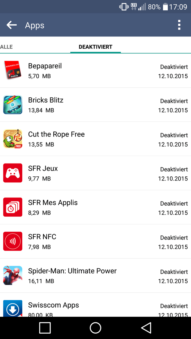

Nun habe ich seit der Installation ne menge SFR/Swisscom Apps drauf die ich nicht mehr runter bekomme.

Hab die Apps mal angehängt.

CSE Flash von der freien 10d wäre sicher mal ein Versuch wert. Kannst ja die SIM entfernen und dann ohne starten. Hab zwar noch nichts davon gehört dass Apps über eine SIM Karte installiert werden. Zumal der Speicherplatz verschwindend gering auf einer SIM ist.

Trotzdem, mir würde der deaktivierte Zustand genügen. Außer dem belegten Speicherplatz sind egtl keine weiteren Beeinträchtigungen wahrnehmbar. (m. W.)

Habe jetzt das Problem gelöst habe die freie Firmware von Polen per CSE geflasht und Die Apps waren weg. Beim Booten und Herunterfahren ist auch das Vodafone Logo weg. Nur bei der Versionsanzeige steht noch V10e-262-02.
Zuvor hatte ich die verschiedenen Version aus diesem Thread LG G4 - Versionshistorie per CSE geflasht und die waren bei mir alle richtig zugebombt mit Vodafone/SFR/Swisscom Apps.

jetzt habe ich standartmäßig in der apps ansicht 1 1/4 Seiten mit den Standart apps bei der anderen version hatte ich 3 1/2 Seiten zugemüllt mit den verschiedensten apps gleich nach dem flashen
