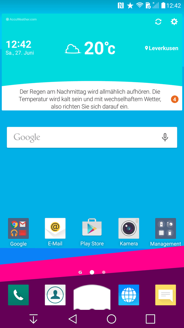

Vielen Dank für die Anleitung Handymeister.
Leider sieht mein Menü Button bei 540dpi so aus:
hat noch jemand das Problem?
Darum schrieb ich ja, dass der Stock-Launcher ein paar Probleme macht. Du könntest einfach einen alternativen Laucher, wie Nova nutzen.
