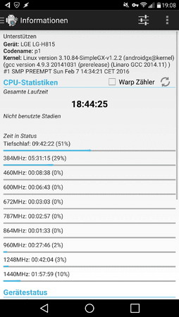

Die App Trickster MOD zeigt, ob der Kernel läuft oder nicht. (Die Versionsanzeige in den "Einstellungen" bezieht sich tatsächlich nur auf die "Stock"-Version.) Es gehen sogar ein paar Einstellungen mit dem Kernel zu machen.
hast Du den Eindruck das sich durch den Kernel etwas verändert?
Mir ist aufgefallen, dass die Batterieanzeige im "Idlezustand" kaum Änderungen zeigt. Ich habe aber nie gemessen, ich mache das ja nicht zum Angeben. :)
