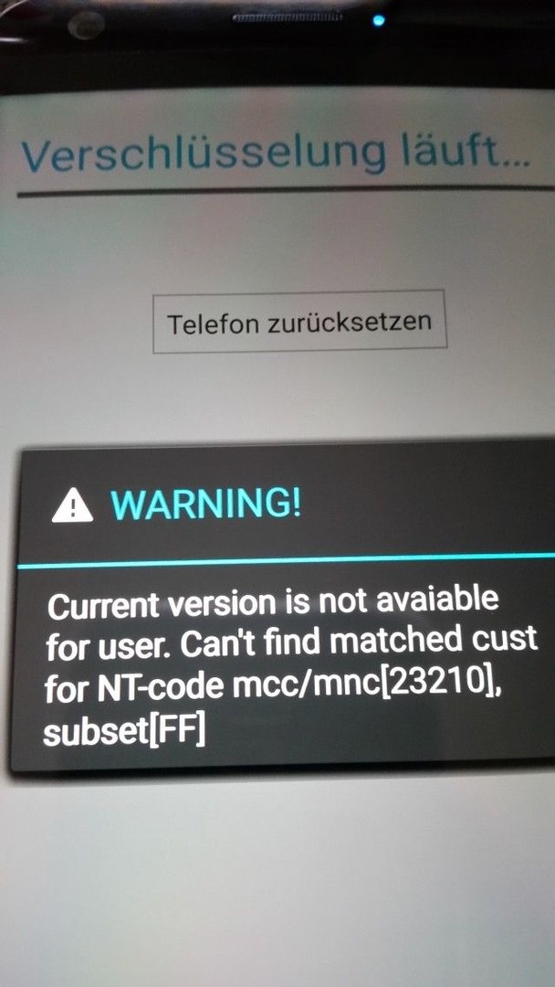

Kannst du mal nen Screenshot von den Fehlern posten?

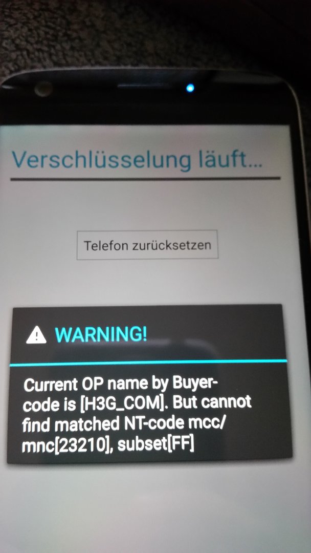

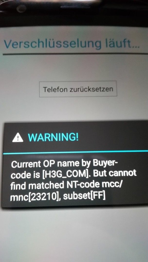

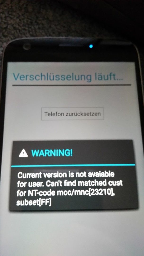

Hier die Screenshots

Danke,
aber den Hinweis, in der Config-Datei den Network-Code manuell einzutragen, kann ich vergessen, ich hab nach wie vor den "Verschlüsselung läuft"-Hinweis beim Start.
Und "neueste Version flashen" wird ja mit dem hier beschriebenen Schritt gemacht, somit kann ich auf keine "neuere" Version ausweichen.
[doublepost=1463239374,1463237913][/doublepost]So,
habe die KDZ per LGUP installiert (als UPGRADE). Trotz der Installation der C-Version als ZIP wurde mir in LGUP dennoch die A-Version angezeigt.
So, so weit so gut...same problem. Also wieder LGUP gestartet, nur diesmal wird mir die C-Version ausgegeben, hier habe ich dann nochmal mir REFURBISH "installiert". Nun habe ich noch den Networtk-Fehler, jedoch komm ich nun wieder ins Handy wies scheint. Wenigstens schon mal ein Fortschritt

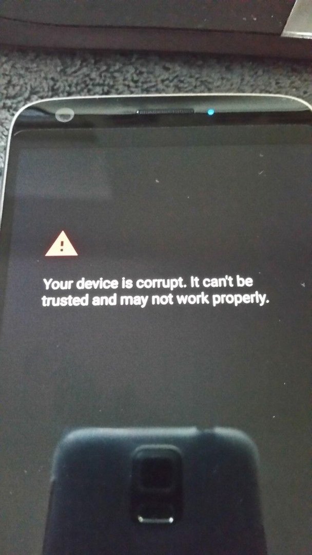

ich habe versucht mein G5 nach der Anleitung zu rooten. Hat alles bist zum Schluß gut funktioniert. Leider kann ich nach dem letzten Neustart mein Handy nicht mehr starten. Es erscheint die Fehlermeldung "Your device is corrupt. It can´t be trusted and may not work properly. Ich hoffe mir kann jemand helfen. Vielen Dank im voraus.
Ja das erscheint wegen dem offenen Bootloader, sollte nicht der Grund sein das dass Gerät nicht neu startet. Hast du es auch mal länger neu starten lassen?
