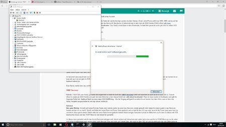

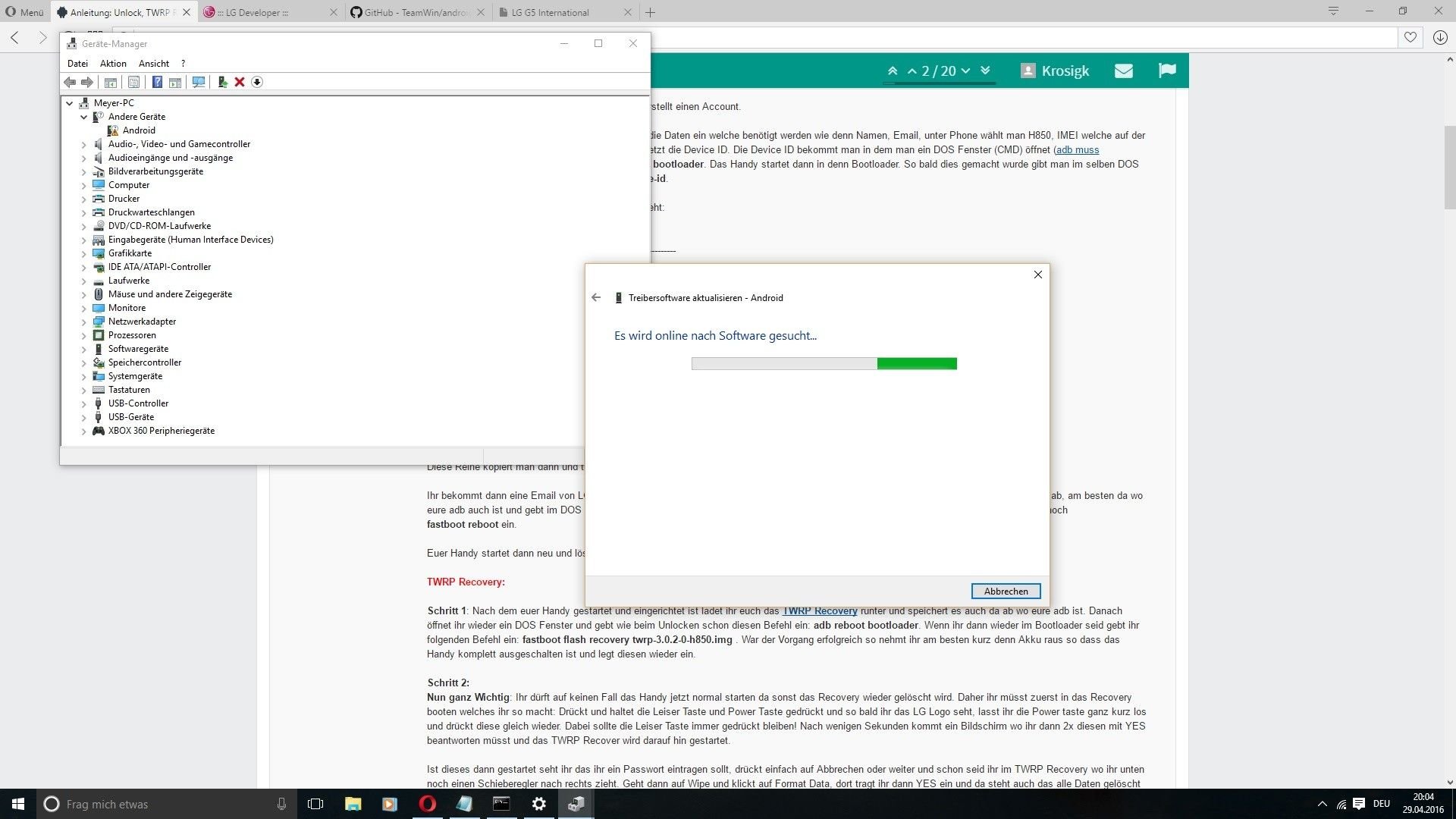

Bei "fastboot oem device-id" komm ich nicht mehr weiter. Handy reagiert nicht und lässt sich nur durch Entfernen des Akkus wieder neu starten. Habe auch verschiedene USB-Ports ausprobiert. Hat jemand eine Idee oder das gleiche Problem gehabt?
Gleiches problem, bis heute keine Lösung :/
Ich hab hier im Thread was von Bootloader Treiber gelesen, konnte aber leider keinen finden. Auch kein passendes Youtube Video.
es fehlt ein ADB Bootloader Treiber
hatte ich auch
habe die ADB Treiber, mini adb 1.31 (es gibt jetzt 1.4) und LG Treiber neuinstalliert
im Bootloader Modus gesteckt , Win sucht den Treiber ( satte 5 Minuten)
Wenn da nichts passiert, vielleicht mal im Gerätemanager nach neuer Hardware suchen
oder wenn das Handy drin ist, mal deinstallieren, heißt ja nicht umsonst windoof
verschluckt sich manchmal
Akku raus
Neu in den Bootloader und voila
kann morgen mal ein Screenshot machen wenn gewünscht
Reaktionen: Krosigk
Ja das wäre nett. Ich probiers dann auch morgen nochmal
habe mal kurz das LG angeschlossen, nur der LG Treiber wird angezeigt
werde mal morgen in den Bootloader gehen, mal sehen was dann im Gerätemanager angezeigt wird
Nutze Win7 64bit
Lösungsweg für "waiting for device" im Bootloader
Wenn ihr "adb reboot bootloader" eingegeben habt und euch im bootloader befindet müsst ihr in den Gerätemanager von Windows, wo euch angezeigt wird, dass ein Android Gerät ohne Treiber angeschlossen ist. Macht darauf einen Rechtsklick und wählt "nach Treiber suchen", was einige Minuten dauern kann. Danach könnt ihr mit der Anleitung wie beschrieben fortfahren.
