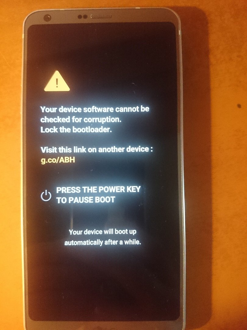

Jetzt kann ich mit "fastboot reboot" neu starten, "Leiser"Taste und "Power"-Knopf gedrückt halten, beim erscheinen des LG Logos nur die Powertaste kurz loslassen. Damit komme ich zu "Factory data reset" und das zweimal mit ja bestätigen.
Dann erscheint die Warnung aus dem Anhang:
"Your device software cannot be checked for corruption. Look the Bootloader. ..."
Als nächstes kommt das LG- Startlogo für 1-2 sec.
Dann erscheint für ca. 5 sec. der Startbildschirm vom TWRP. Nach den 5 sec. erscheint allerdings kurz ein schwarzer Bildschirm, dann wieder das LG Startlogo, die Warnung aus dem Anhang, nochmal das LG Startlogo und das Telefon bootet ins LG Stock Rom 8.0.0.
Wenn ich nach dem TRWP flashen das Kabel abziehe und mit der Tastenkombination neu starte, passiert das gleiche.
Irgendwie startet das TWRP nicht richtig. Gibt es noch eine andere Möglichkeit ins TWRP zu starten?
