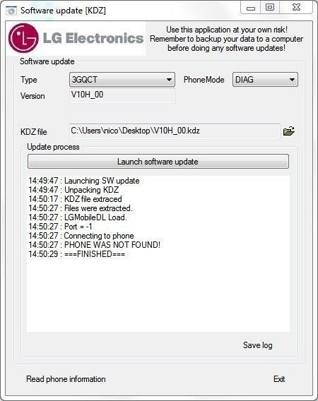

Hallo,ich habe jetzt alles nach Anleitung gemacht.
Das Problem ist,das er das Handy nicht findet.
Das ist immer schwierig zu beurteilen. Was für eine Betriebssystem hast Du? Werden im Gerätemanger die Treiber beim Anschließen des P880 angezeigt? Hat eines davon ein Ausrufezeichen oder ein gelbes Warndreieck? Hast Du den Modemtreiber wie in der Anleitung gezeigt deaktiviert?...
Hast Du KDZ-Update auch als Administrator gestartet und vorher den Windows Enabler gestartet sowie diesen auf "On" gestellt (draufklicken, erscheint "On")
Zur grundsätzlichen Vorgehensweise:
Handy ohne Akku (ich habe es mit dem Ladegerät gemacht, weil wohl mein USB zu wenig Strom lieferte) anstecken, dabei nur die Lautstärketaste unten drücken. Dann sollte der Software-Upgrademodus erscheinen (im Display des Handy). Beim Anschluss an den PC (evtl. hast Du es ja gleich am PC gemacht) sollte er beim ersten Mal Treiber installieren, bei weiteren Versuchen diese zumindest Aktivieren (da ist z.B. Android phone oder Android spooner dabei) insgesamt sind es glaube ich 3 Treiber die installiert werden / aktiv sein müssen. Dann habe ich schon den Akku wieder rein, das P880 ist ja schon im Software-Upgrade-Modus und wird am PC erkannt. Dann nicht vergessen den Modem-Treiber zu deaktivieren (nicht deinstallieren, wird sonst wieder installiert), dann sollte das P880 auch erkannt werden, ansonsten hast Du noch ein Treiberproblem.
Aktuelle Treiber können auch mit dem LGMobileSupportTool heruntergeladen und installiert werden, dabei sollte das P880 nicht angesteckt sein. Zuerst installieren, dann anstecken und neu erkennen lassen und dann im Gerätemanager kontrollieren, ob alle korrekt installiert wurden...
Viel Erfolg...
Reaktionen: user201
Vielen Vielen Dank,dass Handy geht wieder :) habe es an einen anderen Pc gemacht und es ging einwandfrei :rolleyes2:
