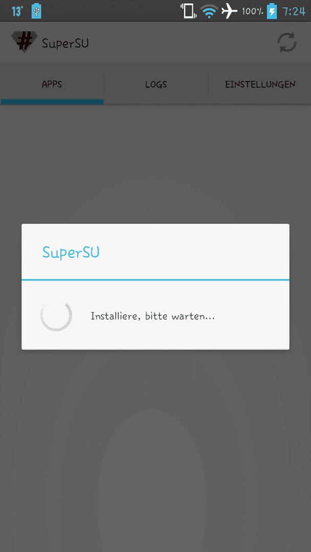

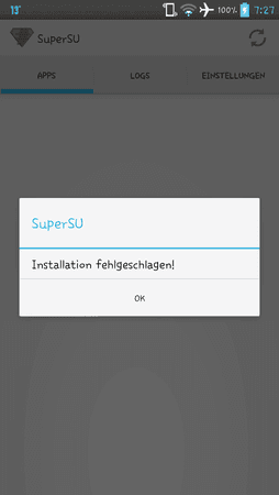

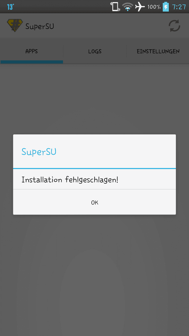

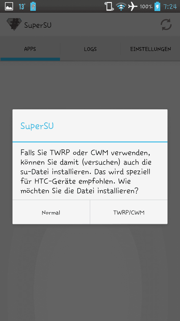

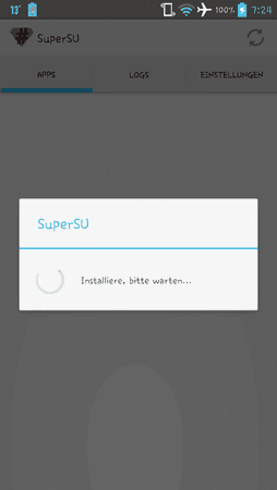

Also ich habe mir Supersu installiert, wollte es starten und dann kommt die Meldung "Die SU-Binary muss aktualisiert werden". Und dann kommt man zu einem weiteren Fenster, dort kann ich nur "Normal" auswählen (siehe Anhang) denn sonst hängt sich mein device auf ._.

Wie ist jetzt dein stand?
Also du hast SuperSU installiert und kannst die Binary nicht installieren...?
Was ist mit Superuser? hast du den auch noch drauf?
Die .zip musst du flashen, du musst dich entweder für SuperSU oder für Superuser entscheiden, beides zusammen geht nicht.
Also...
1: Ja ich kann die binary nicht installieren, geht aber bei allen anderen apps die root brauchen auch nicht.
2: Ja ich habe superuser noch installiert, kann man das überhaupt löschen?! Und ich lasse erstmal nur Superuser installiert.
Mir ist noch etwas aufgefallen: Im root explorer hat die su datei unter system/xbin 0 byte. Ist das normal?
MFG
FERNman
Also kommst du normal in die App von Superuser?
Dann müsstest du doch ne Meldung von Superuser bekommen, wenn SuperSU die Binarys installieren will, die du dann bestätigen musst...
Oder hast du mal mit Superuser verweigert und diese Aktion "gemerkt" (Haken bei "merken")?
Dann solltest du das in der Superuser-App rückgängig machen können...
