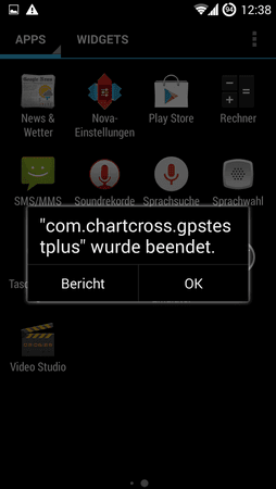

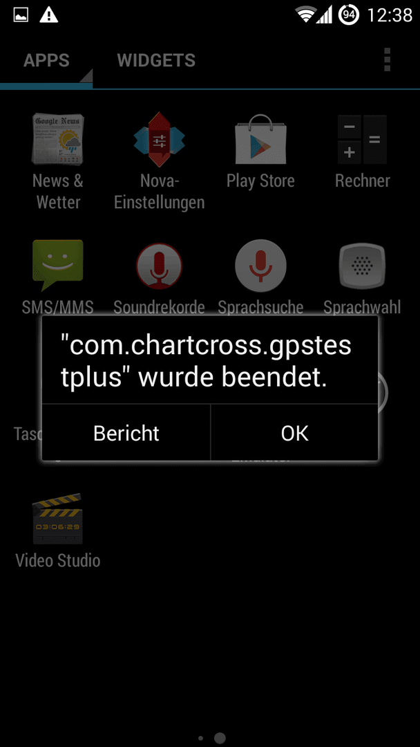

Da das Handy vorwiegend als Navi optimiert werden soll, probiere ich immer gleich https://play.google.com/store/apps/details?id=com.chartcross.gpstestplus Die gratis-Variante davon: https://play.google.com/store/apps/details?id=com.chartcross.gpstest sollte es auch tun. Erst im Laufe der Zeit bin ich dahinter gekommen, dass davon mehrere ROMs und mehrere Apps betroffen sind.

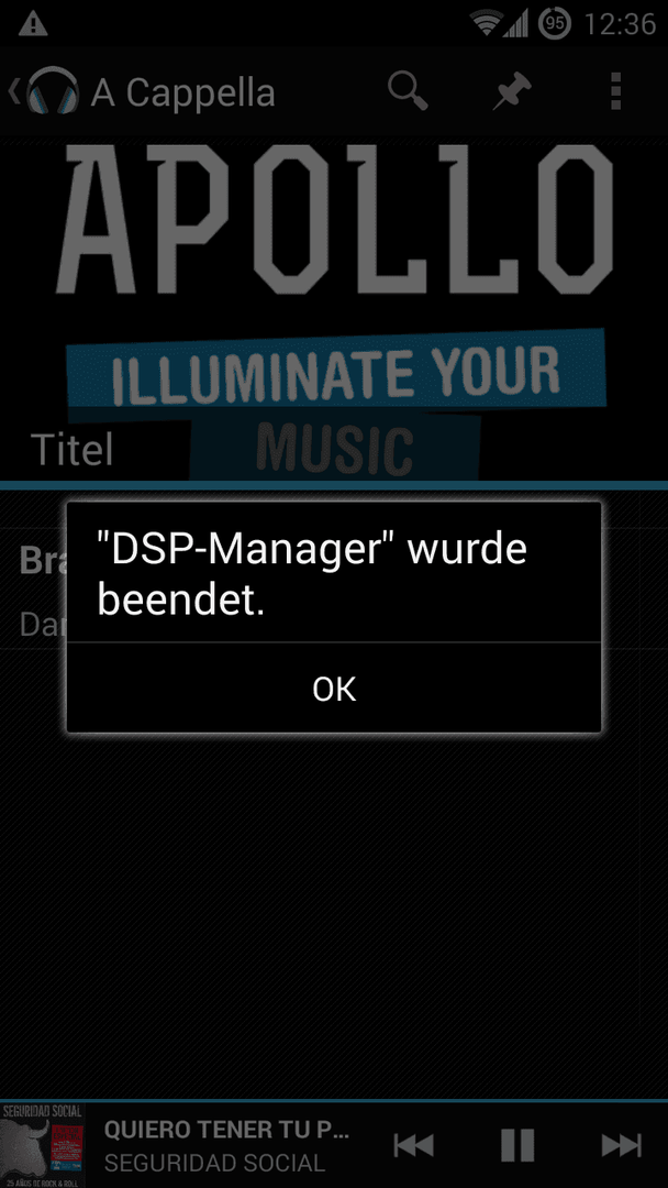

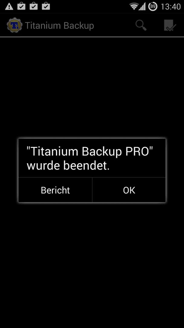

Titanium Backup Pro und alle anderen gekauften Apps stürzen bei mir auch immer ab,
aber nur mit STOCK-Kernel. Wenn du Iodak oder sonst irgendeinen verwendest klappts wieder.

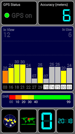

Wenn dir der Thread unterkommt, dann poste ihn bitte. Ich bin ein großes Stück weiter, denn ich habe jetzt GPS-Empfang. Den Rest diskutiere ich dann beim ROM. Mal schauen, ob es sonst noch eckt.

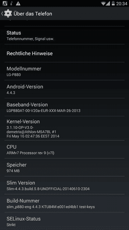

slim-p880-4.4.3.build.5.8-unofficial-20140610-2304 mit optimus_prime_cm11-v3.0 und slim_minimal_gapps.4.4.3.build.5.8-60
Das meldet MyAppsList:
Device: LGE LG-P880
Android Version: 4.4.3
Build: slim_p880-eng 4.4.3 KTU84M e001ed4bb1 test-keys
  • gpstest_slim-p880-4.4.3.build.5.8-unofficial-20140610-2304_mit_optimus_prime_cm11-v3.0_und_slim_.pn
  • slim-p880-4.4.3.build.5.8-unofficial-20140610-2304_mit_optimus_prime_cm11-v3.0_und_slim_minimal_.pn
