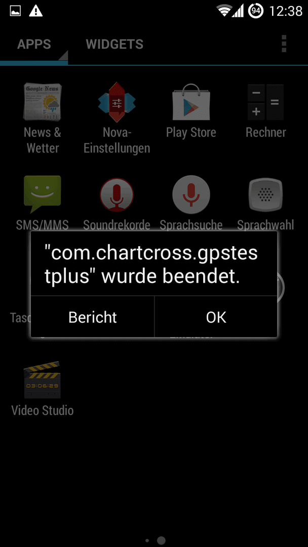

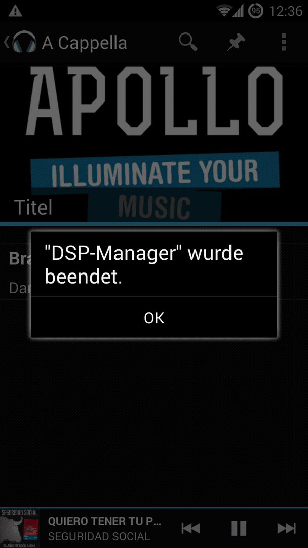

Mit beanstalk-4.4.285-20140529-p880-ad.zip erhalte ich ab und zu Fehlermeldungen beim Abspeichern von Optionen von Apps. Apollo meckert bei jedem Liedwechsel, dass der DSP-Manager beendet wurde. Sofort nach dem Öffnen von GPS Test Plus wird es beendet, das war bei SlimKat nicht. GPS Test Plus scheint nach der Installation auch nicht bei den Apps unter dem "normalen Namen" auf, sondern als "com.chartcross.gpstestplus.GPSTe, ich muss es im Playstore öffnen.

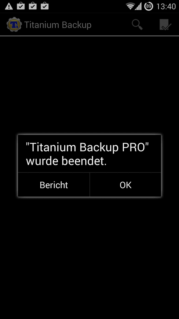

Ergänzung: DavDrive kann auch nicht installiert werden bzw. verhält sich so wie GPS Test Plus. Titanium Backup kann man auch nicht starten.
Mit cm-11-20140614-unofficial-p880 ist es ähnlich, ich habe es aber nur mit GPS Test Plus getestet.

Ist ein Problem mit dem enthaltenen dev-kernel. Du kannst es z.B. mit dem iodak kernel lösen.
Bin ich gerade dabei, welcher Kernel ist deiner Meinung am besten für GPS und wenig Akkuverbrauch geeignet? Mir wurde der optimus_prime_cm11-v3.0 empfohlen.
Bezüglich GPS habe ich die kernel nicht verglichen. Ich nutze fast immer einen von iodak, da diese weniger wakelogs zulassen/verursachen
