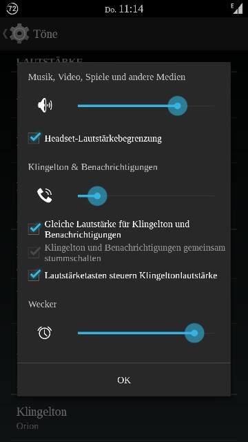

Schade. Die neue Version mit 4.4.4 hat den Bug, dass Whatsappnachrichten immer einen Ton abspielen. Selbst im Lautlosmodus.
Das ist nicht Kernelspezifisch oder?
Den Haken für gleiche Lautstärke hast du aber auch gesetzt?!
Daran bin ich mal verzweifelt,weil die Benachrichtigumgen immer laut waren ;)
Ja, hatte ich.
Ich hab nun statt dem iodak v10 mal den iodak 9.95 installiert und damit geht es wieder.
