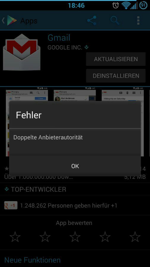

Seit heute bekomme ich ständig ein FC bei Gmail! Und beim aktualisieren kommt immer eine Fehlermeldung! Hab die Fehlermeldung mal angehängt! Vielleicht kann mir jemand helfen!!! uploadfromtaptalk1401987119696.jpg
Ups, einmal zu viel gedrückt!
Lösung gefunden! Gmail deinstalliert und anschließend neu installiert! Alles wieder gut! Fucking unfassbar gut diese Rom!!!
