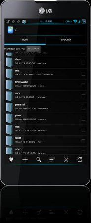

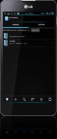

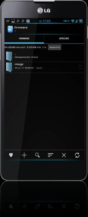

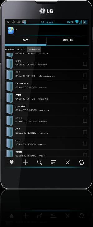

Jo also es kann durchaus schonmal vorkommen das die Datumsangabe auch teilweise je nach root app explorer verfälscht angezeigt wird wie in meinem Fall der root explorer das hier ausgibt und solid explorer wiederum alles richtig anzeigt...
Reaktionen: Starwalker
