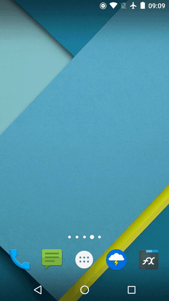

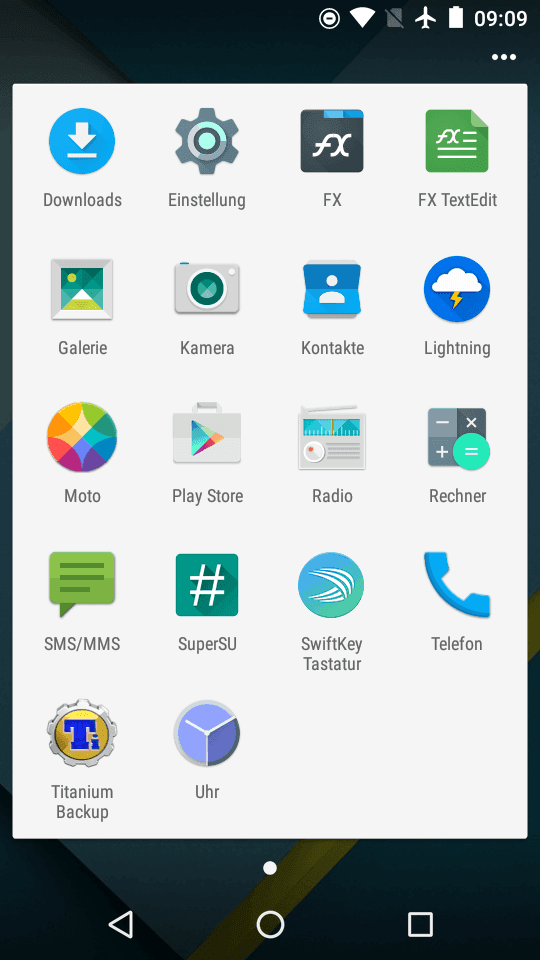

Ergebnis (nach dem Deaktivieren/Einfrieren aller unerwünschten Apps)
Sehr übersichtlich ...​
