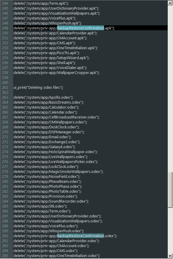

guenter1 schrieb:
Kennt das jemand:
Motorola Defy CM11 Cleaner
Komme leider nicht zum Testen die nächste Zeit.
Allein, dass er in seinem De-Bloating-Script die App BackupRestoreConfirmation.apk löscht, disqualifiziert den Autor des Scripts in meinen Augen.
BackupRestoreConfirmation.apk ist die App, die dafür verantwortlich ist, dass bei einem
am Phone nach Erlaubnis gefragt wird, wenn ein entsprechendes Passwort in den
Einstellungen > Entwickler-Optionen > Desktop-Sicherungspasswort
gesetzt wurde. - Andererseits kann jeder die Daten und Apps wegsichern oder etwas Anderes (auch Schädliches) zurücksichern (USB-Debugging an).
Confirm with the user that a requested full backup/restore operation is legitimate. Any attempt to perform a full backup/restore will launch this UI and wait for a designated timeout interval (nominally 30 seconds) for the user to confirm. If the user fails to respond within the timeout period, or explicitly refuses the operation within the UI presented here, no data will be transferred off the device. Note that the fully scoped name of this class is baked into the backup manager service.
Quelle
Als Muster oder Arbeits-Basis für eigene Versuche kann das im Zip befindliche Script (.\DefyCleanerV9.1.zip\META-INF\com\google\android\updater-script) natürlich benutzt werden. - Ich würde allerdings die entsprechenden Apps nur einfrieren (mit Terminal Emulator > su > pm disable <package> ... oder über ein Script, oder auch mit Titanium Backup Pro und einem dort erstellten Etikett, welches die einzufrierenden Apps als Liste beinhaltet).
Reaktionen: linolino, guenter1 und mardon
