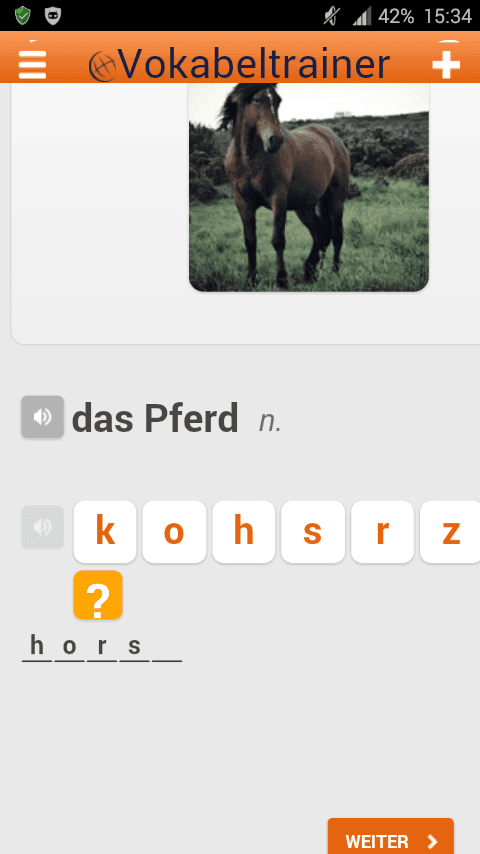

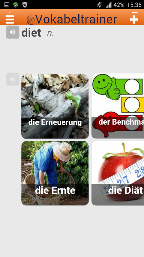

Hi

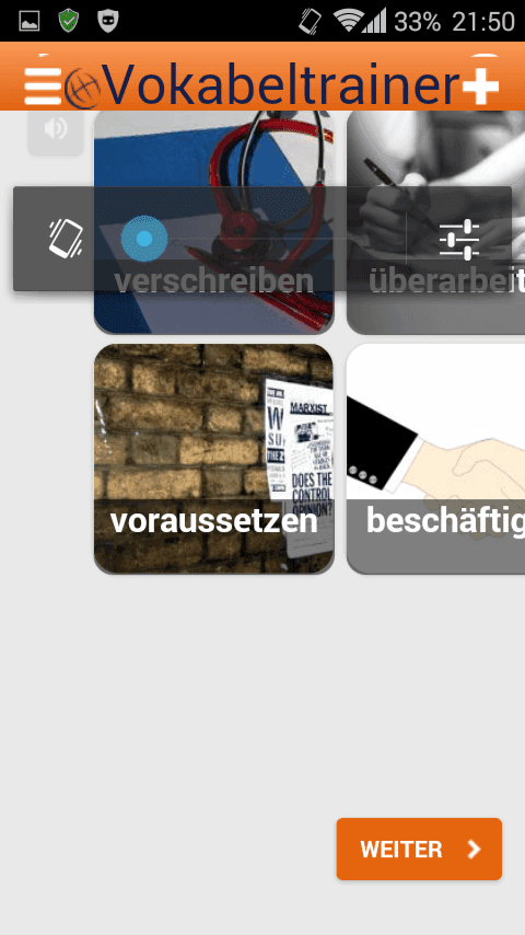

Das Defy ist immer noch mein Haupt, einziges, und Lieblingsgerät.... Seit längerer Zeit benutze ich eine offline Vokabeltrainer-App, diese: Lerne Englisch-Wörter – Android-Apps auf Google Play
Mein Wortschatz ist gewachsen, und wesentlich mehr Wörter die ich lerne, sind länger als die am Anfang.
Nun das Problem, die App wurde noch nie richtig dargestellt, d.h. ich musste immer ein wenig hin und her scrollen, und manchmal waren die Wörter so lang das sie seitlich außerhalb des Displays waren. Das hat zwar genervt, aber das man dafür nicht ins Netz muss hats rausgerissen...
Nun hat es aber doch zu sehr genervt, und ich hab mal die Hersteller kontaktiert, in der letzten Mail wurde ich gefragt, ob ich denn mal die Pixeldichte des Gerätes geändert hätte.. Hab ich natürlich nicht, oder :confused2:
Hat die CM Rom sowas gemacht? Oder kann es am Launcher liegen? Oder doch nur an der App, die vielleicht für 5 Zoll Geräte optimiert ist... :blink:
@Pizzapeter
Kann man die App nicht im Querformat benutzen (das müssen ja verdammt lange englische Begriffe sein; Screenshot?).

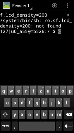

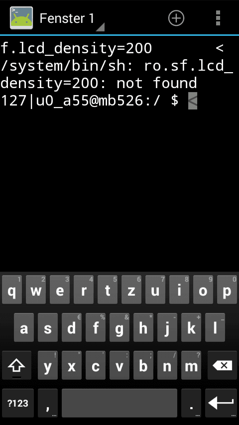

Hi
wenn ich im Terminal obige Befehle eingebe, bekomme ich "not found" siehe Screen.
Und wenn ich im Dateimanager /system/build.prop öffnen will, muss ich den Editor nehmen, und da ist ja wirklich alles seeehr klein so das ich nicht weiß ob ich überhaupt eine einzelne Zeile treffen könnte. Na ja, ein Backup hab ich schonmal...
Querformat geht nicht, und beim Rest, siehst du unten :blink:

@Pizzapeter - Ja, ich sehe es. - Das ist eine schwache Vorstellung vom Developer der App.
___
Im Terminal geht das nicht, man muss einen Editor benutzen und den Wert in der build.prop ändern
oder
Ganz einfach ändern mit

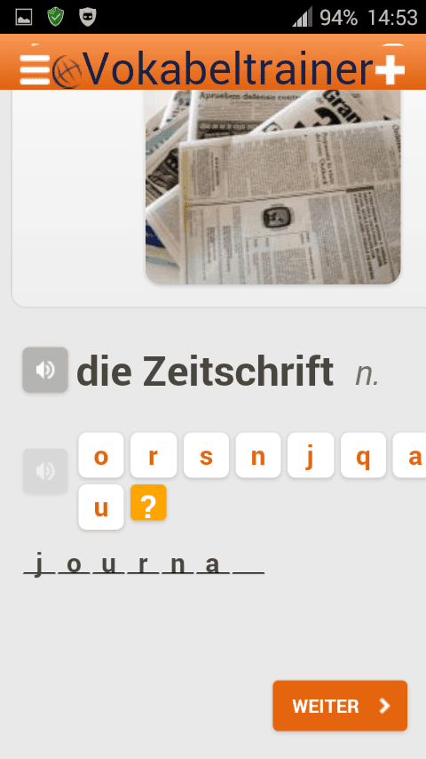

Hi :smile:
@ooo
prima Sache so eine build prop, vorgestern wusste ich gar nicht das es so was gibt... Hab dann mal einiges probiert :crying: aber jetzt hab ich mit dem F-Droid mit dem es dann ging, den Playstore lass ich gerne außen vor, rumprobiert. Dafür schonmal Danke, und schöne Wörter hast du gefunden.... :thumbup:
Irgendetwas ist mit meinem letzten Beitrag passiert :scared: musste ihn ganz schnell mit letzter Accukraft fertig machen, mein Laptop hats auch nur fast geschafft richtig herunterzufahren :cursing:
Hab dann mal 220 und 200 ausprobiert, 220 hat nicht viel gebracht, 200 schon besser von der Darstellung allerdings der spezielle Fehler.... siehe Scr. und die Appsymbole auf dem Screen haben jetzt alle die selbe Größe :thumbup: das teste ich erst mal eine Weile, und schau ob ich das ohne Lesebrille schaffe... die Schrift hatte ich vorher schon auf 130%
Diese Infos werde ich mal weitergeben, und hoffen das sich was tut...

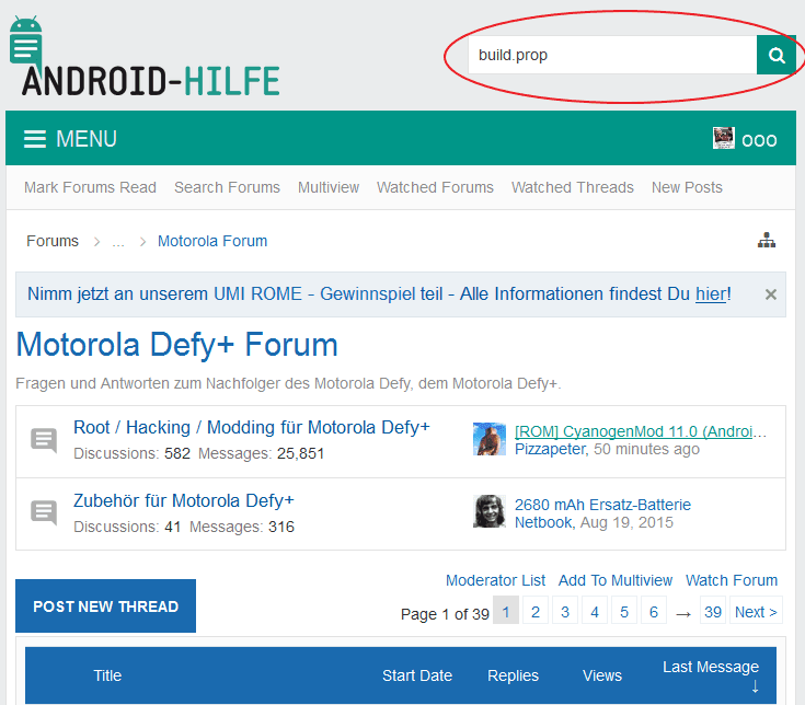

Pizzapeter schrieb:
Infos, was man mit der build prop noch alles so machen kann wären auch noch interessant.
Geh einfach in das Defy Forum
Motorola Defy Forum
oder in das Defy+ Forum
Motorola Defy+ Forum
und gib im Suchfeld oben rechts das Wort build.prop ein.
Anschließend auf die Lupe klicken und danach die angezeigten Treffer durchlesen.
