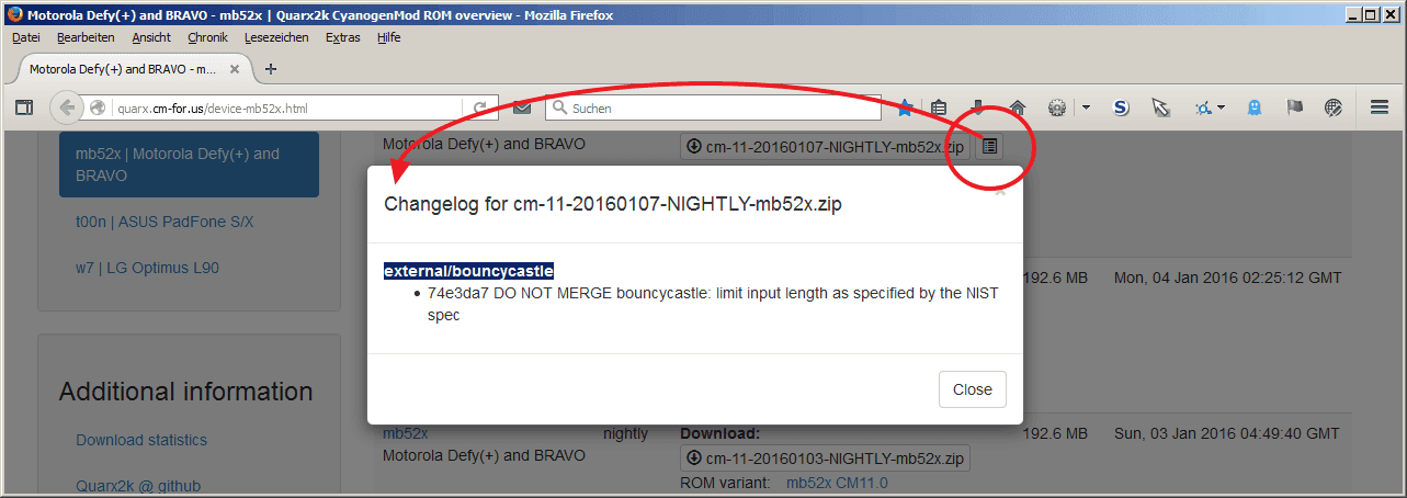

Wurde da wirklich was geändert, oder ist das ein weiterer automatischer täglicher Build?
Och, Männoooh! - Wann könnt ihr das eigentlich eeeeeeeeendlich selbst? ... (joke)
Browser:
Hier schauen, ob es ein Changelog-Symbol an einer Nightly-Release gibt:
Motorola Defy(+) and BRAVO - mb52x | Quarx2k CyanogenMod ROM overview
Wenn ja, dann anklicken und Pop-Up lesen
Phone:
Im CM Updater aktualisieren - noch nicht installieren, dann Text-Eintrag einer neuen Nightly antippen und Changelog lesen
___

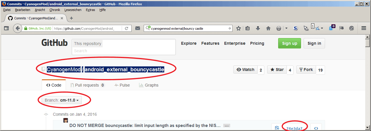

Wer es dann noch genauer haben möchte, benutzt dann GitHub (hier nur als Beispiel der Code zu Bouncy Castle zum Changelog-Eintrag):
DO NOT MERGE bouncycastle: limit input length as specified by the NIS… · CyanogenMod/android_external_bouncycastle@74e3da7 · GitHub
(Das kommt diesmal z. B. vom CyanogenMod-Development/Maintenance, nicht von Quarx direkt.)
