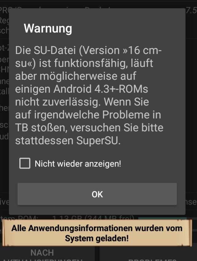

Ha... Diese Fehlermeldung wars... :
Also kann... Muss aber nicht Probleme machen...
