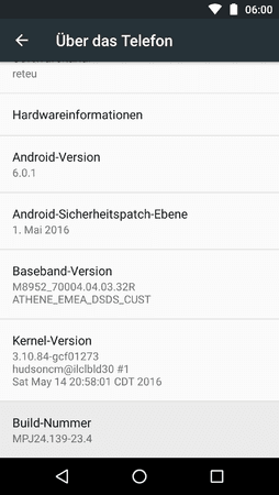

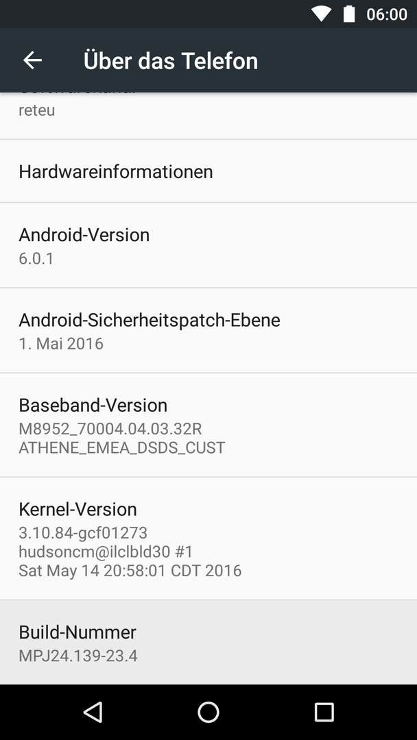

1. Entwicklereinstellungen aktiveren
Einstellungen -> Über das Telefon -> Build-Nummer -> mehrmals schnell drücken bis eine Meldung erscheint -> "Sie sind jetzt Entwickler!!

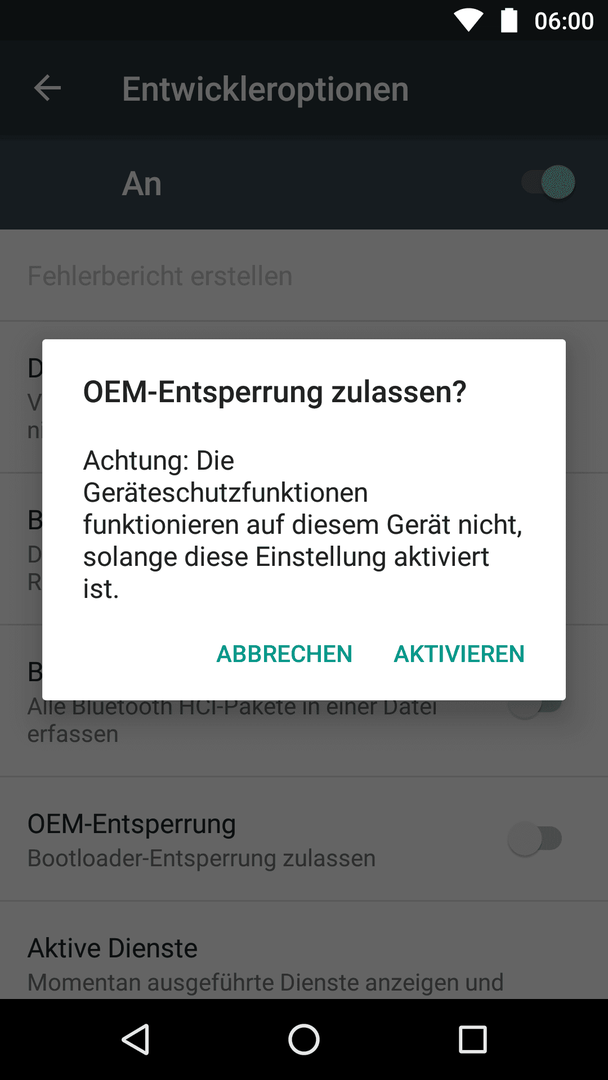

2. OEM-Entsperrung zulassen
Einstellungen -> Entwickleroptionen -> OEM-Entsperrung -> "AKTIVIEREN"

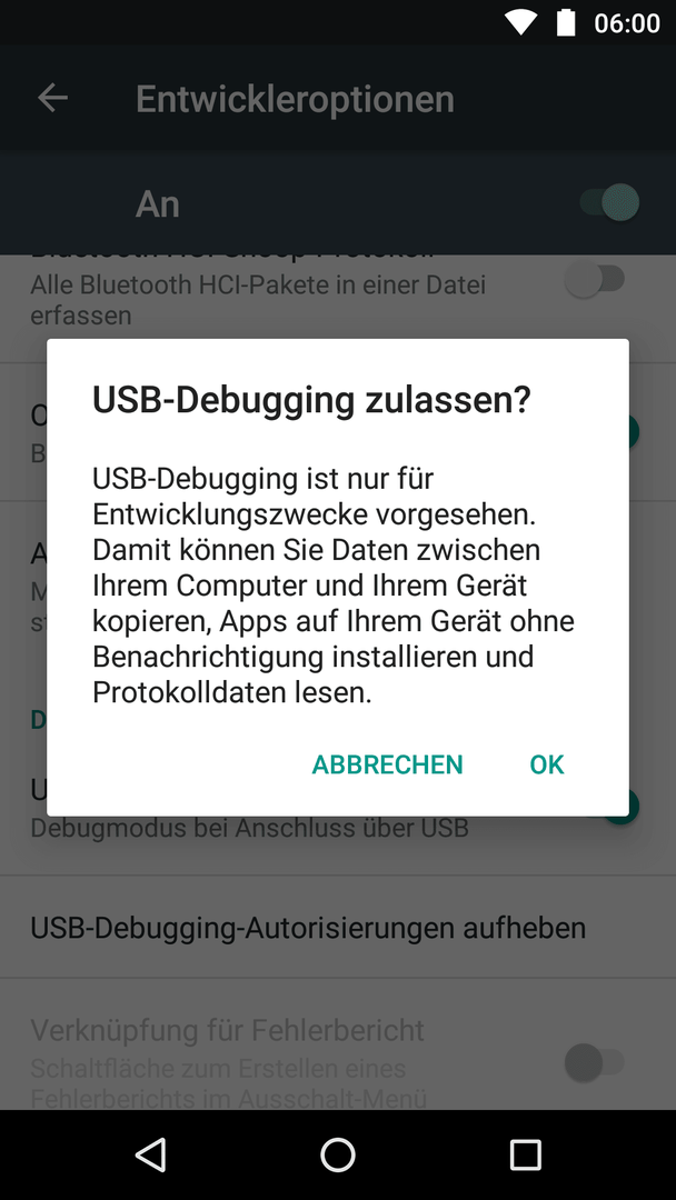

3. USB-Debugging zulassen
Einstellungen -> Entwickleroptionen -> USB-Debugging -> aktivieren -> USB-Debugging zulassen? -> "OK"

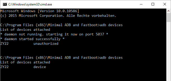

5. Überprüfung ADB & FB Treiber und Verbindung
Code:
adb devices
Falls keine Serien-Nr. erscheint, müsst ihr Treiber von Motorola oder USB-Kabel oder USB-Buchse am Computer überprüfen, ggf. ändern.
Ansonsten steht dort jetzt eure Serien-Nr. und ein "unauthorized", gleichzeitig sollte auf eurem G4 ein Popup erscheinen mit "USB-Debugging zulassen?" -> "OK"
Jetzt nochmal mit überprüfen, nun sollte die Serien-Nr. und "device" ausgegeben werden.

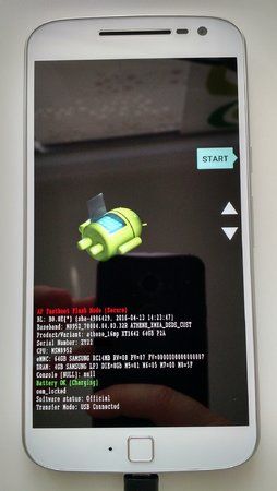

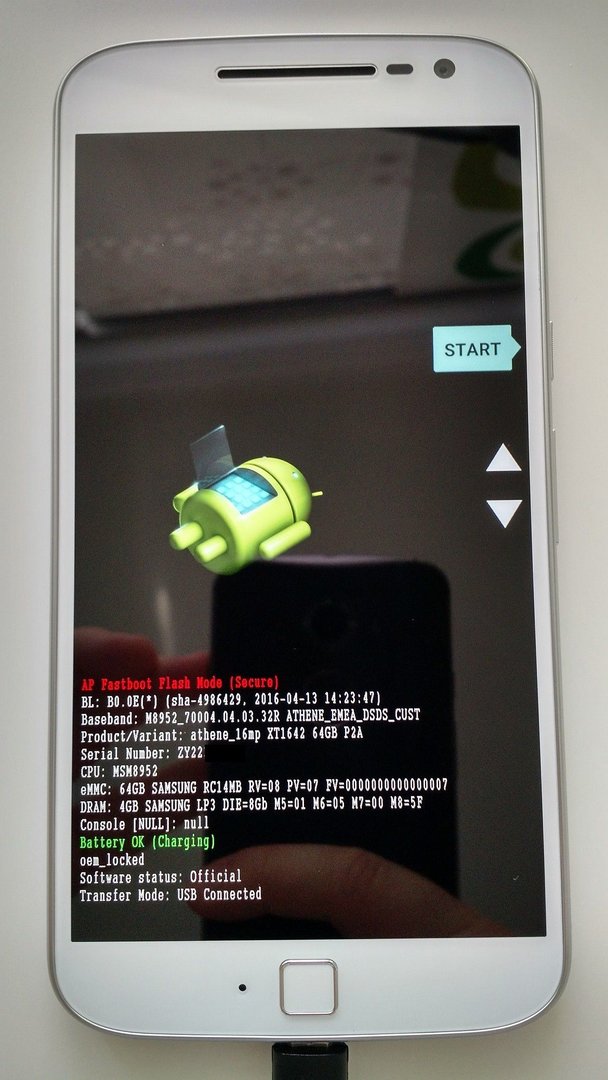

6. Reboot in Bootloader
Code:
adb reboot-bootloader
Auf eurem G4 sollte nun der Bootloader erscheinen:

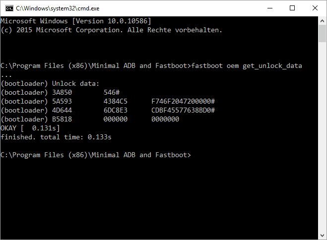

7. OEM-Unlock Code
Verbindung zum Computer überprüfen mit:
Code:
fastboot devices
Es sollte die Serien-Nr. und "fastboot" zusehen sein.
Der Anleitung auf der "Unlock my Phone" Website folgen
Code:
fastboot oem get_unlock_data

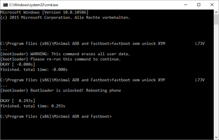

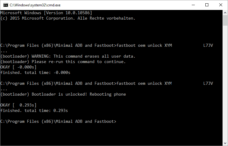

8. Bootloader entsperren
Per Mail erhaltenen Unlock Code eingeben:
Code:
fastboot oem unlock XYZABC321...
Das ganze nochmal bestätigen und der Bootloader ist entsperrt.

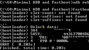

Außerdem steht bei mir im screen drüber - nach 'fastboot oem get_unlock_data
<bootloader> slot-count: not found
<bootloader> slot-suffixes: not found
.. und dann stehen die 5 Zeilen <bootloader>, wie sie auch bei dir im Screen sind..
Was nun ????? - dank dir im Voraus!!!

ich bekomm mein Gerät nicht in den fastboot-Modus :-( geschrieben steht:
Put your device in fastboot mode (power off, then press the power and volume down buttons simultaneously).
aber das gemeinsame drücken bewirkt nichts :( - wenn ich loslasse, startet das phone 'normal' :-(
Der Part ist in der Anleitung unter
Code:
Reaktionen: mura15
Genau, wenn das wie auf den Bildern ist, dann bist du schon im fastboot Modus.

OK, bin wieder etwas weiter gekommen, d.h. bin da, wo ich auch schon am Mi, 26.4., 08:42 h war:
steht: "
Wenn ich nun den Code eingebe, kommt dann:
also, was kann ich gegen diese 'not found'-Meldungen machen??
die not found Meldungen sind glaube ich egal, einfach ignorieren. Allerdings ist der Befehl zu lang, steht ja da. Dein Befehl ist 142 Zeichen lang, die maximale Länge sind 64 Zeichen, deswegen spuckt er dir einen Fehler aus.
Der Unlock Code sollte nur 20 Zeichen lang sein. Schau nochmal in der E-Mail nach und trage wirklich nur diese 20 Zeichen ein.

Eigentlich musst du dich nur hier registrieren (mit einer E-Mail auf die du auch Zugriff hast) und dort dann die Zahlen und Buchstaben, die du mit dem Befehl "fastboot oem get_unlock_data" erhalten hast eingeben (einfach den Anweisungen der Website folgen). Dann bekommst du einen Code auf die E-Mail-Adresse mit der du dich auf der Seite registriert hast gesendet und kannst dann mit dem Befehl "fastboot oem unlock xyz" (statt xyz den Code den du per Mail erhalten hast) deinen Bootloader entsperren.
