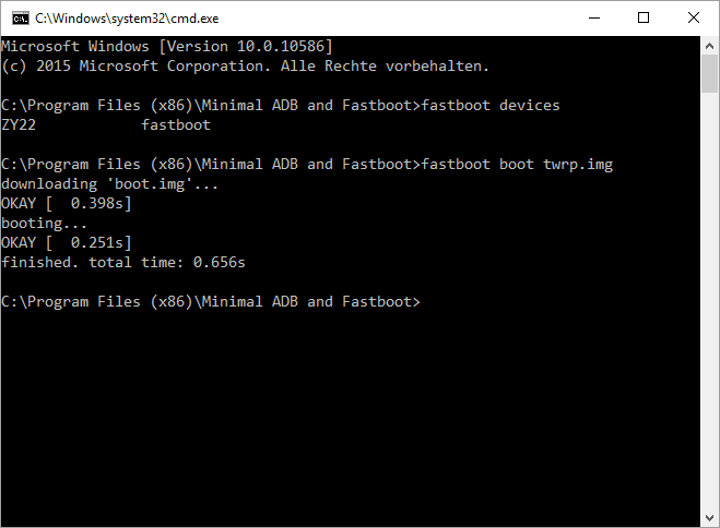

4. Reboot in Bootloader
Code:
adb reboot-bootloader
und überprüfen mit:
Code:
fastboot devices
ausgegeben werden muss Serien-Nr. und "fastboot", sieht Bild in 5.
5. In TWRP booten
Code:
fastboot boot twrp.img

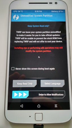

Mit "Keep Read Only" weiter

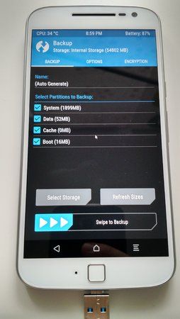

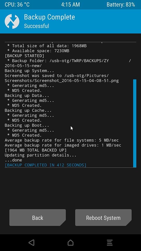

6. Backup erstellen
Entweder auf internen Speicher, SD-Card oder mit OTG-Adapter direkt auf einen USB Stick. Vor dem Sichern auf einen USB-Stick müsst ihr erst unter TWRP -> Mount -> USB OTG -> aktivieren und dann beim Backup erstellen auch auswählen.

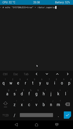

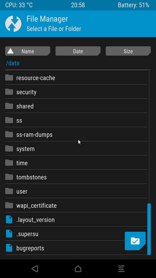

7. Systemless Root aktivieren
TWRP -> Install -> ooo-v1-prep-sysless-root-supersu_v2.7x.flashable.zip auswählen -> "Swipe to confirm Flash"
Dieses Zip schreibt nur eine Datei auf /data damit SuperSU gezwungen wird Systemless zu rooten. Es ist wichtig diese Datei vor SuperSU.zip zu installieren.

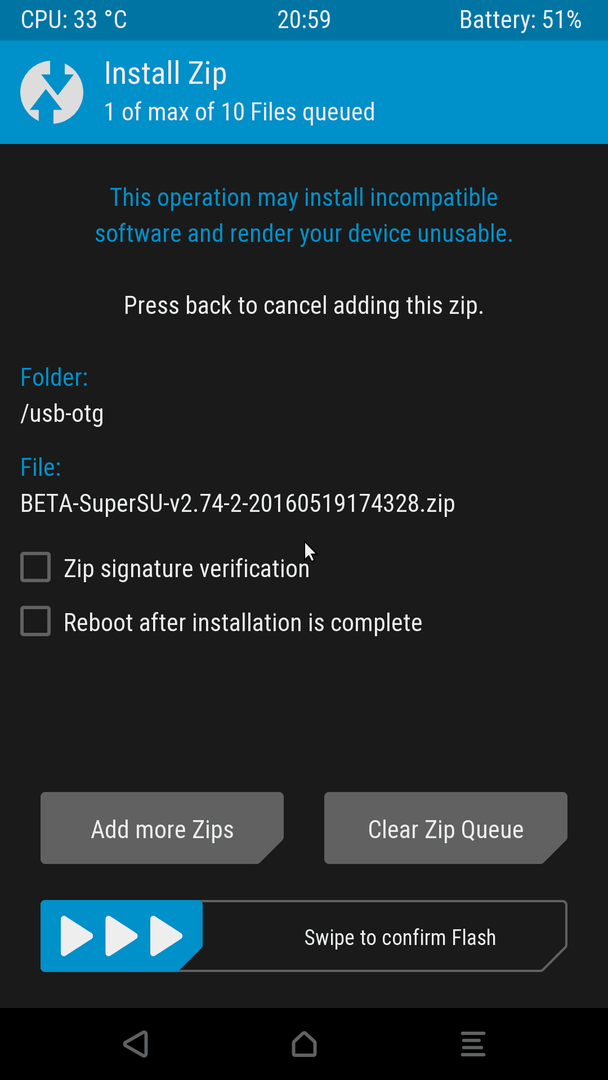

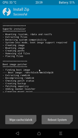

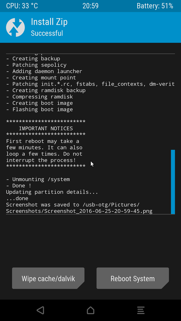

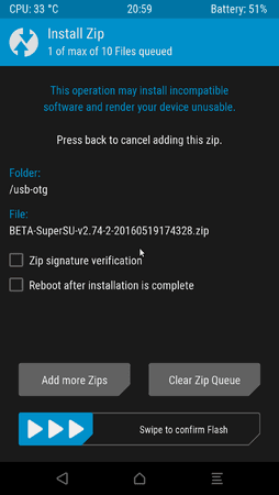

8. SuperSU.zip Installieren
TWRP -> Install -> SuperSu.zip auswählen -> "Swipe to confirm Flash"
Screenshot_2016-06-25-20-59-05.png Screenshot_2016-06-25-20-59-45.png Screenshot_2016-06-25-20-59-53.png

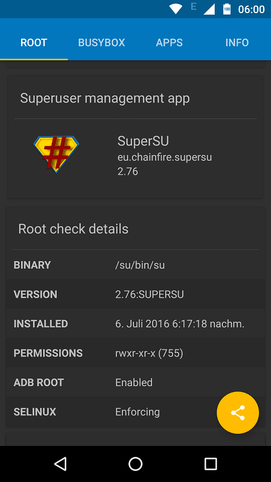

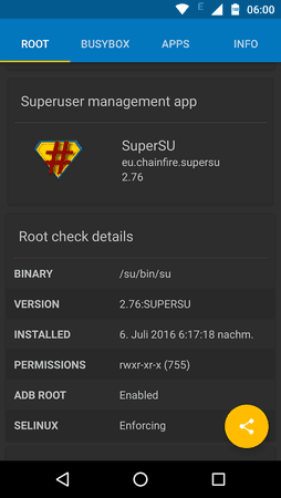

9. System Rebooten und mit beliebiger Root-Check App überprüfen

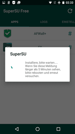

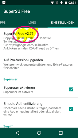

Seit heute gibt es über den Play Store ein Update für SuperSU v2.76.
Nach dem Update muss die SuperSU App Binärys aktualisieren, einmal rebooten und alles läuft.
Gruß Bendi
Reaktionen: ooo

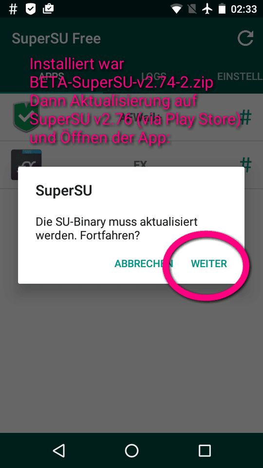

Da es eine stable (keine BETA) ist, kann man die SuperSU v2.76 ohne Bedenken verwenden (wenn man sich sauber an die Anleitung hält).

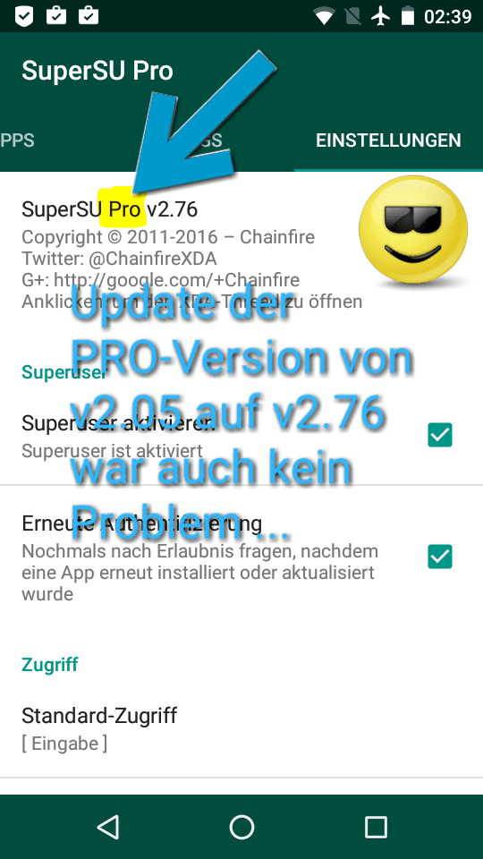

Screenshots zum Update von SuperSU v2.74-2 BETA (dem TWRP flashable Zip) via Play Store Aktualisierung auf v2.76 (stable)
und auch (wer es hat) Update der SuperSU Pro Version (v2.05 > v2.76)

Mal ne blöde Frage: Was passiert mit dem Backup in TWRP wenn ich aus versehen nicht "Keep read only" sondern "swipe to allow ..." gemacht hab? Denn dieser Screen kam leider nur einmal.
Code:
Dabei wird offensichtlich TWRP nur temporär auf dem Phone gestartet...

Problem ist jetzt nur, dass keine Sicherung erstellt werden kann.
Also ich habe jetzt komplett auf CM13 umgestellt und TWRP auch fest geflasht. Sicherungen kann ich ohne Probleme machen!
Welches Modell hast du denn? Hab das 1642.
Ich hab das XT1622 mit Stock ROM und TWRP 3.0.2-0
Die Fehlermeldung kommt nur, wenn ich die microSD auswähle. Auf den internen Speicher würde es klappen, wobei der Speicher dann allerdings sehr knapp wird.
Wahrscheinlich liegt es am Adoptable Storage, was ich eingerichtet habe?
Alternativ habe ich FlashFire, hier funktioniert die Sicherung auf microSD
Alternativ OTG USB Adapter bestellen und auf nen USB Stick sichern.

Den Schritt muss man machen?
echo "SYSTEMLESS=true" > /data/.supersu
Normal sollte doch reichen die su zip einfach zu flashen oder ist das beim Moto anders als bei allen anderen?
Das der wichtigste Schritt überhaupt, ohne diesen gibt es nur einen Bootloop und ja man kann das selbe TWRP benutzen für das normale G4.

Eine Anmerkung zum Punkt 7:
Etwas einfacher kann der Text per PC eingegeben werden:
adb shell
und dann den Text per Zwischenablage einfügen. Die Gefahr sich zu vertippen sinkt erheblich!
