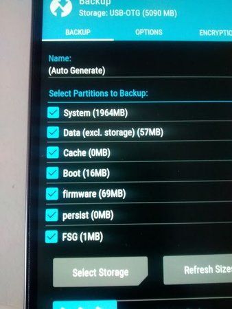

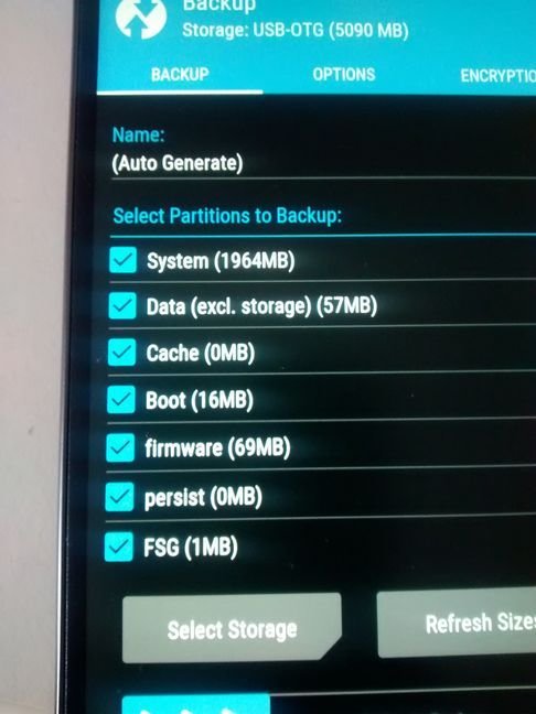

bei mir werden beim ersten Backup viel mehr sachen angezeigt -siehe Bild -kA warum , aber ich denke ich sollte alles auswählen oder?

Wenn du dir unsicher bist, mach einfach alles. Um deine ROM inklusive Daten wiederherstellen zu können brauchst du soweit ich weiß System und Data. Aber zu viel ist nicht schlimm, beim wiederherstellen kann man auswählen welche Partitionen man wiederherstellen will (oder?).
Reaktionen: syrell
Den Cache zu sichern macht keinen Sinn. Rücksichern reicht System und Data, ja das kann man wählen. Den Rest NUR zurück sichern, wenn es gute Gründe gibt. Oder so: erst mal alles sichern (und extern speichern) danach reichen System und Data.
Reaktionen: syrell
Sichern:
system (das eigentliche Betriebssystem)
boot (kernel)
data (installierte Programme und deren eigene Daten, das sind nicht die personalisierten Daten {storage} wie Bilder oder Musik!)​
Unnötig:
Cache (sollte immer neu angelegt werden)​
Reaktionen: syrell
ok danke, weiss ich ich bescheid!
