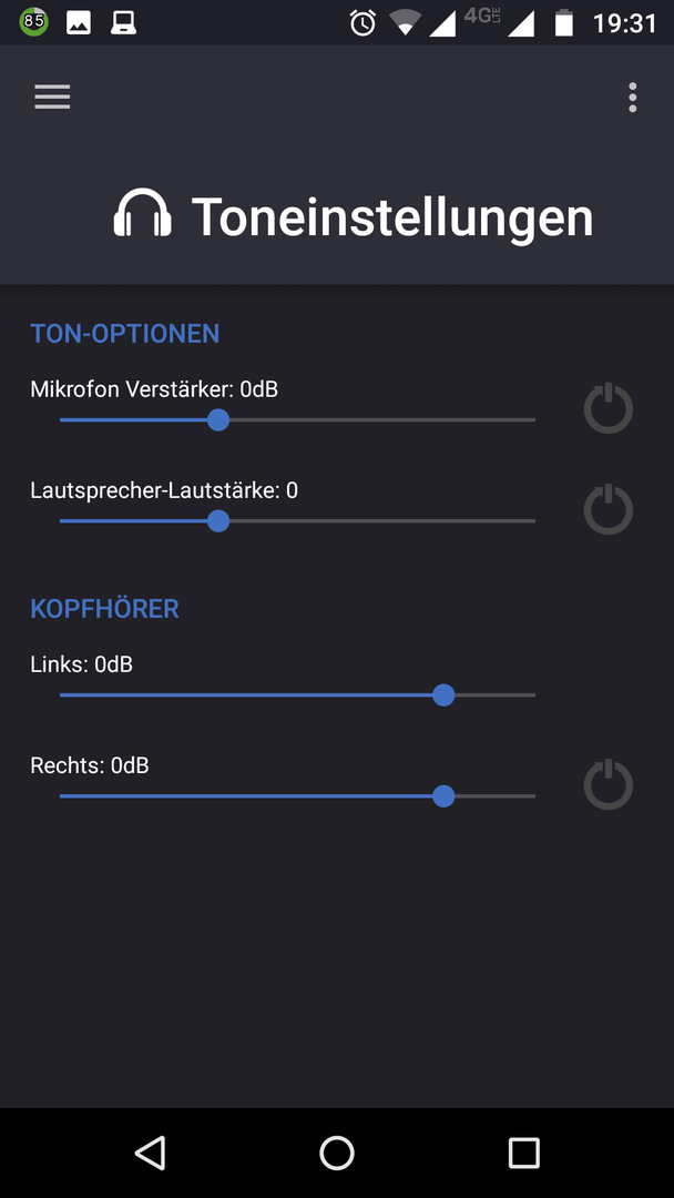

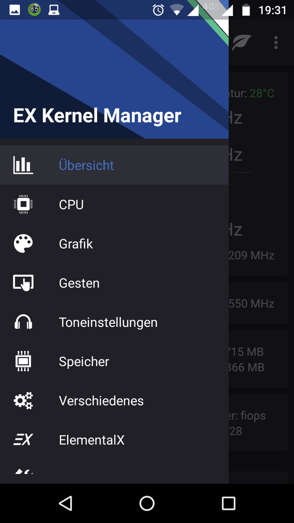

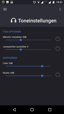

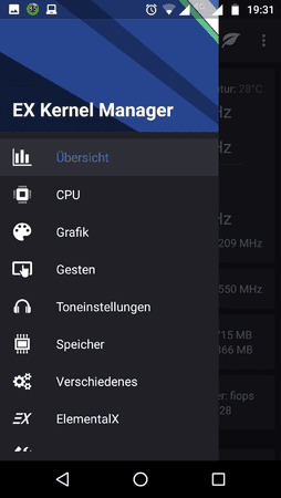

Danke für den Tipp. Hab ihn gekauft und alles durchgeklickt, aber keine einzige Sound-Einstellung gefunden...
Toneinstellungen?
Na du hast doch gesagt dass der EX Kernel Manager das kann. Ich habe keine einzige Einstellung gefunden, die irgendwas mit meinem Problem zu tun haben könnte.
Es gibt keinen Punkt "Ton" oder "Sound" oder "Volume" oder irgendwas in der Richtung.
Oben rechts neben "Übersicht" sind drei waagerechte Striche, die öffnen bei mir das Menü. Dort ist auch ein Punkt "Toneinstellungen".

Hab den Entwickler vom EX Kernel angeschrieben, es gibt nun eine Version für LineageOS (einfach über den EX Kernel Manager runterladen und installieren). Damit kann ich es schon mal etwas leiser kriegen (Skala geht von -10 bis +20).
Wäre also auch eine Option für die Leute, denen es zu leise ist ;)
