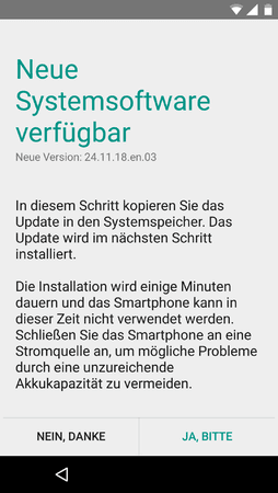

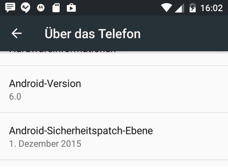

So habe nun Android 6 auf meinem Play.
Werde es nun nochmal zurücksetzen und später berichten.
Wie kommt es, dass du das Update bekommen hast? Etwa standard OTA??
Oder sind die Screenshots von der brasilianischen Test-Firmware auf deinem Gerät?

Nun ja, ich habe den Schritt gewagt und habe mein umgeflashtes XT1562 DS nun in ein indisches DS geflasht.
Das Soak Update hatte ich schon auf der SD-Karte gehabt und dieses wurde auch gleich nach der Einrichtung erkannt und danach installiert.

Hab es auch laufen,funktioniert wunderbar,keine Bugs bisher...
