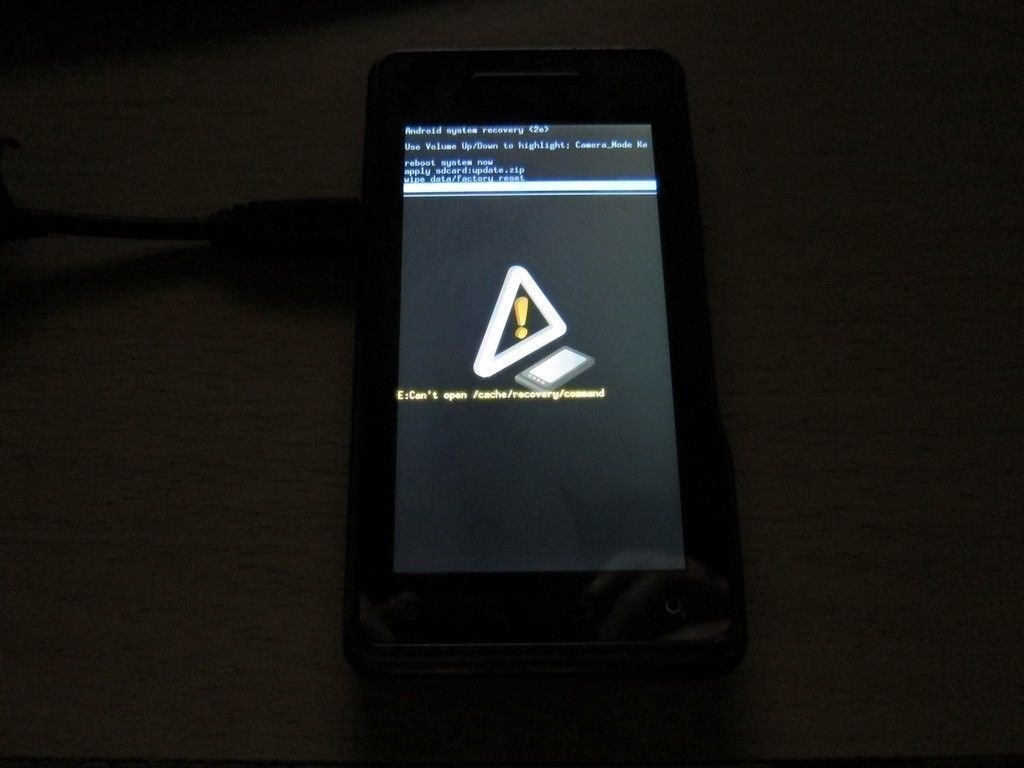

Also habe es nun auch an einem weiterem Rechner versucht und das gleiche...
Bin in dem Boot Menü, siehe Anlage.
Habe aber immer noch keine Verbindung

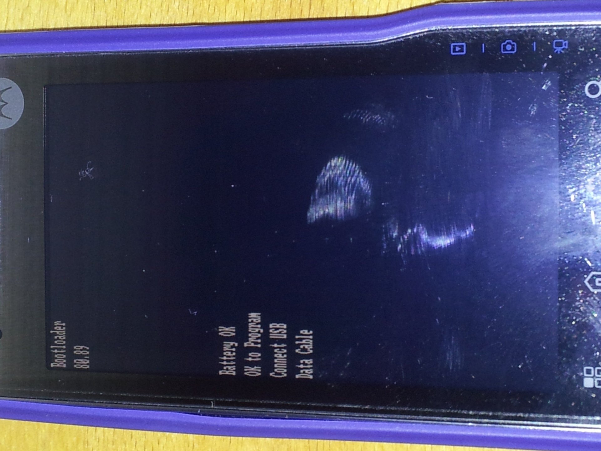

moin moin,
du befindest dich im openrecovery modus und nicht im bootloader:-(((
der sollte nämlich so aussehen
drücke bitte gleichzeitig kameraknopf, lautstärkeknopf nach oben und powerknopf dann solltest du in den bootloader kommen:)))

cjaensch73 schrieb:
moin moin,
Ein Klick auf den Danke- Button tut nicht weh und kostet nichts:))

Nun bin ich im Bootloader und er erkennt das Handy aber es kommt eine Fehlermeldung...
siehe Anhang

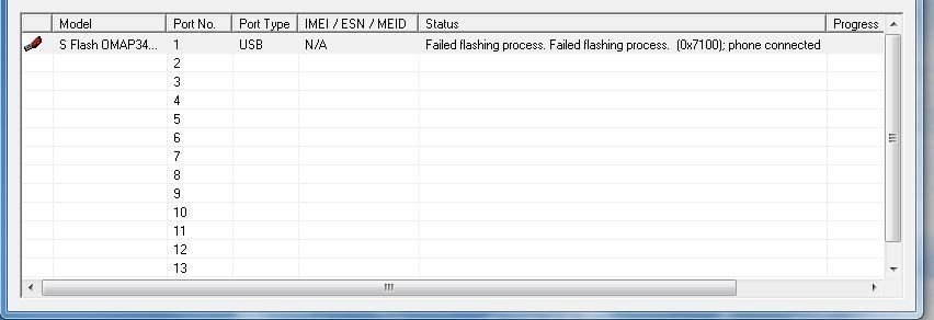

Der Akku ist zu 90% Geladen, der Mielstone Server für die Firmware ist down :-(. Hast jemand noch einen Link für die EU Firmware?
Es möchte einfach nicht funktionieren....

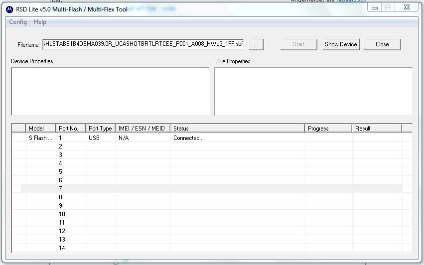

RSDLite habe ich nun auf meinem Laptop auch drauf und er hängt genau so, mitlerweile habe ich die Fehlermeldung bei RSDLite Connected aber kann das Telefon nicht Flaschen.
Hattes du Start gedrückt und am Handy passiert nix? bleibt einfach so stehen oder wie?
sehe da keine Fehlermeldung!
Start kann ich nicht mehr drücken nachdem ich die neue Version von RSD Lite installiert habe... mit der alten kahm die andere Fehlermeldung. Bin echt am Ende mit dem Handy.
Weiß nicht in welchem Zustand sich dein System befindet!
Öffne bitte noch mal das recovery system was du für das Bootmenü gehalten hast.
und lösche bzw. wipe cache partition wipe data/factory reset
versuch dann mal zu starten oder zu Flashen
Leider immer noch das gleiche es steht conneced aber ich kann nicht start klicken.... der Button ist einfach nicht zu drücken.
