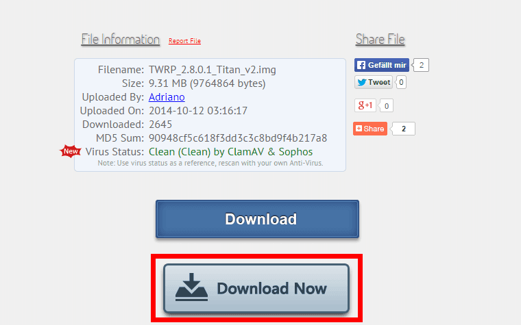

Nun der Fehler liegt, wie du schon gemerkt hast, auf deiner Seite... das ist halt das Internet, da wo "Download" steht, können sich auch bösartige Sachen verbergen. Daher hab ich mal ein Bild angehangen, der untere ist richtig... :rolleyes2:
Nur um mal die Wogen zu glätten: DEV-HOST ist schon ein guter One-Click File-Hoster, der Fehler lag auf deiner Seite.
