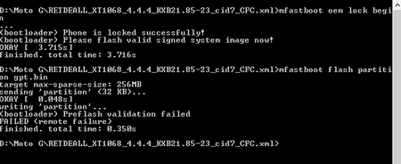

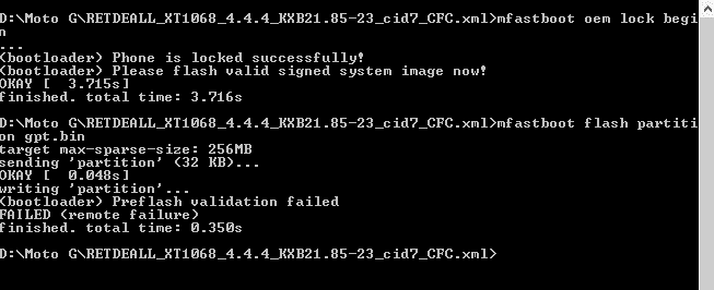

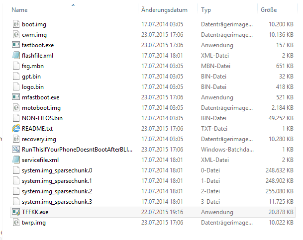

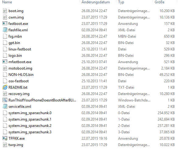

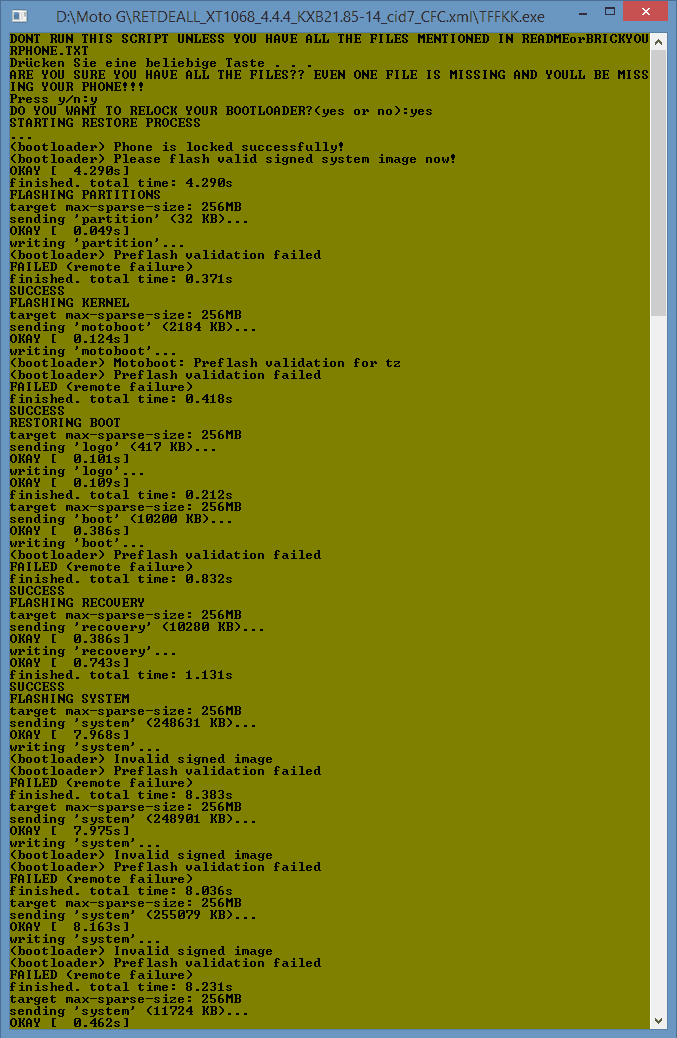

Okay,
hab jetzt mal noch bisschen was probiert :/
Ich hoffe man sieht wie ich es einmal mit nem Tool und danach noch mit nem Tool probiert hab...

Ich denke jetzt, du bist leider doch vorerst durch mit dem Thema. - Warum?
[E 2015][ROM][ROOT] Warnung: Bootloader wieder schließen
[Moto E 2nd Gen] "fastboot oem lock"... . All Discussions (262) . MOTOROLA Android Developer Community . Forum . Motorola Owners' Forum
___
Edit:
Wobei das Script sich im letzten Screenshot nur darüber beklagt, dass die falsche FIrmware benutzt wird.
Einfach mal alle verfügbaren downloaden und durchprobieren (manuell - mfastboot ...).

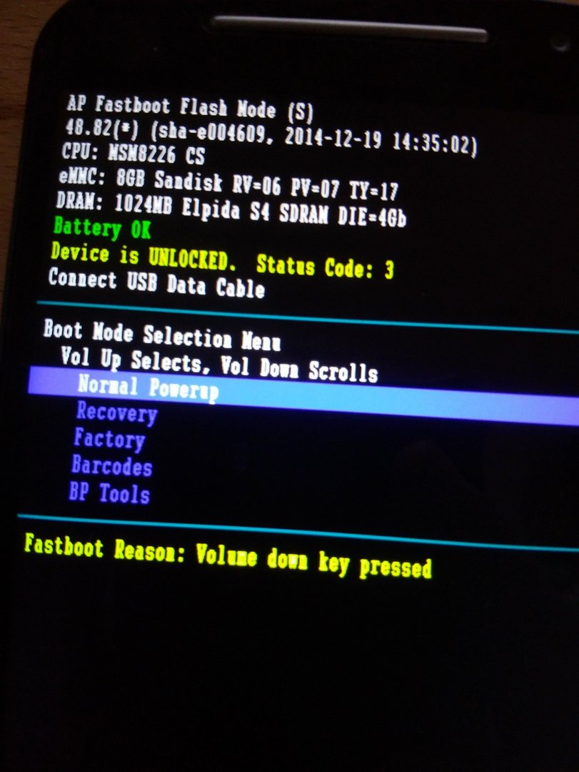

Schau mal nach, wenn du in das Stock Recovery bootest, was dort für eine Build/Release-Nummer steht (erste Zeile in rot). - Das ist evtl. ein Hinweis darauf, welche ROM benötigt wird.
Hab mal ein bild vom Bootloader gemacht, wie komme ich an die erste Zeile vom Stock-Recovery?

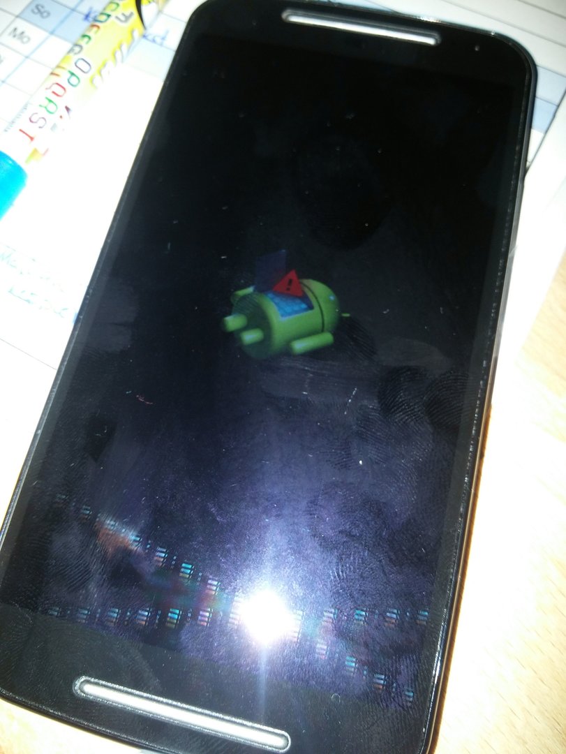

Das war mir davor schon klar, aber ohne TWRP oder andere Custom Recovery kommt da nur das normale Android-Männchen, hat dir das vorherige Bild was gebracht?
Ja, danke. - Eigentlich solltest du bereits ein Stock-Recovery haben, weil der Screenshot oben beim Flashen des Recovery-Images als *einziger* Teil der Sequenz ein SUCCESS ausgegeben hat. - Was passiert, wenn du folgendes am Rechner machst:

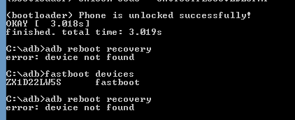

Vergiss das oben, geht ja nicht ... (oder kannst du das Phone noch normal starten?)
Leider nichts, siehe Bild...
Ja, klar. - fastboot geht im Bootloader Mode. - adb geht nur, wenn du in der Custom Recovery bist oder das Device normal gestartet hast und USB-Debugging an hast.
