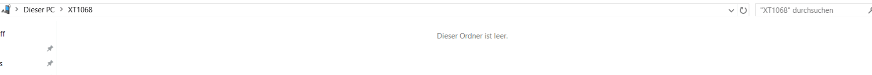

Habe nochmals neue geflasht. Hat soweit geklappt. Bei jedem Neustart des Gerätes kommt jedoch immer ein roter winkender Andy und App 1 von 65 wird optimiert. Dadurch dauert der Start des Gerätes unglaublich lange. Kann man dies noch irgendwie abstellen. Seither wird mir aber am PC kein Telefon Ordner mehr angezeigt. Der Ordner ist einfach leer. Danke für die Hilfe.
Der erste Start dauert immer lange – GEDULD!
Android 6 / MM erfordert immer eine MTP-Freigabe am Smartphone – vorher sieht man am PC nix.

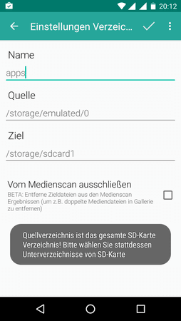

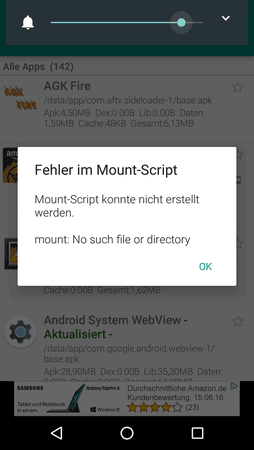

Danke läuft wieder alles soweit nur beim Verschieben der Apps habe ich noch Probleme: Sowhl bei 2LinkSd als auch Folder Mount habe ich Fehlermeldungen. Jemand ne Idee woran das liegen könnte?

Ja, die funktionieren nicht mehr mit 6.x ...
Weder folder-mount noch Link2SD.
Wenn du Apps auf die SD auslagern möchtest... Gibt es ein paar Threads in den Schwester-Foren und auch in Android-Allgemein/Marshmallow über "die Sache mit der SD-Karte"...
Die SD-Karte kann mit MM als interner Speicher formatiert werden, und wer sich noch einen Wechseldatenträger-Teil benötigt... Thema "partitionierte SD-Karte".
Das geht natürlich nur solange gut, wie auch die App-Hersteller mitmachen...
Wenn die Apps sich nicht verschieben lassen ist dennoch irgendwann Speicher voll...
