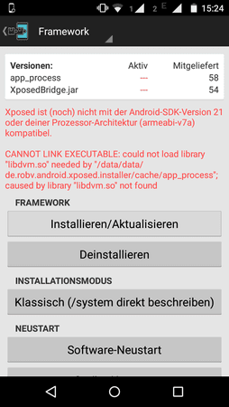

hat schon jemand Xposed Framework unter Lollipop zu laufen bekommen?
Die aktuelle Version ist anscheinend noch nicht kompatibel.

Doch es funktioniert, ich hänge mal die Dateien an.
Und zwar so läuft es.
  • Erst die arm Zip, über das Recovery flashen.
  • Xposed 3.0 installieren
  • GravityBox LP installieren
  • Und vorgehen, wie auch unter KK

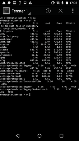

Hm hab ich nicht gehabt.
Wie viel hat du noch frei auf den Partitionen?
Bei mir sind jetzt nur ein paar Apps installiert ... eig. noch ziemlich frisch alles.
Hab noch 3,82 GB Frei, und hab 27 Apps drauf.
ok, also ich meinte von der System Partition.
Der interne Speicher hat noch 4GB, es kann also nur eine Fehlerhafte Meldung sein, wenn dieser gemeint ist.
hm ... ich kann das System von der TWRP Sicherung vorher auch wiederherstellen, wenn es dann weg ist ...
Habe auch auf Xprivacy gehofft, es scheint da z.Z. noch keine LP Version zu geben.
Naja, es ist auch noch alpha, aber spätestens wenn es xprivacy gibt, werde ich es noch mal testen.
Nach einem TWRP restore von System+Daten ist die Meldung wieder verschwunden.
Also nur zur Info, auf der System Partition hat sich nicht viel getan, jetzt sind 75,7MB frei.
