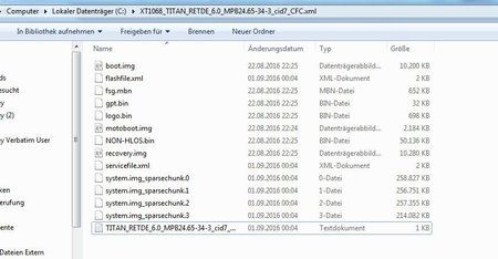

Nochmal die Frage (hatte ich auch schon im verlinkten Thread gestellt ) :
Muss ich JEDE Datei aufs Telefon flashen per fastboot, oder nur die im Thread dort genannten
partition gpt.bin
motoboot.bin
logo.bin
boot.img (hier war wohl mein bootloop begründet, die hatte ich ausgelassen)
recovery.img
Was ist mit der NON-HLOS.bin? Was mit den .xml Dateien?
Bitte um Präzisierung Deiner Anweisung, bevor ich mein telefon durch Unwissen zerstöre.
Danke
Die XML ist nur wichtig für rsd Lite. Nicht für das fastboot flashing. Die hlos bin ist das Modem.
Du machst eigentlich alles genauso wie in der verlinkten Anleitung. Alle zitierten Beiträge wo irgendwas mit fastboot ist musst du EXAKT so ausführen.

Trotz bootloop wegen fehlender boot.img habe ich einfach alles noch mal gemacht.
Bei Android 6.01_TITAN_Retde braucht mensch nicht die Zeile
fastboot flash system system.img_sparsechunk.4
zu verwenden! Es geht ohne, es gibt diese datei auch gar nicht im ROM!
