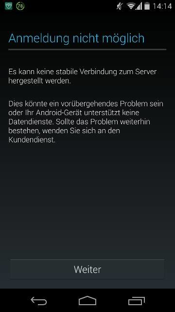

Hey Leute Ich habe mal wieder ein neues Problem... Ich glaube ich schmeiße das Hand bald in die Tonne wenn das so weiter geht. Mein Problem : Keine Ahnung wie das erklären soll aber irgendwie geht mein Google Konto einfach kaputt auf dem Handy also ich kann nicht mehr im den Google Play Store und kann keine Google Dienste benutzen und wenn ich mein Konto lösche und wieder hinzufügen will kommt : " Kann keine sichere Verbindung zum Server herstellen ". Und die Lösung ist dann nur ein Full Wipe. Aber nach 3-4 Tagen passiert es dann wieder. Warum ?
Bei weiteren Fragen einfachen fragen. Hab noch ein Bild von der Fehlermeldung reingepackt.
da du hier in einem custom-rom thread schreibst, sag ich einfach mal, das handy kann nix dafür. bei stock geht alles. ;)
Schön locker bleiben. Dir kann sowieso niemand helfen, weil du weder rom noch Kernel angegeben hast
Reaktionen: sundilsan

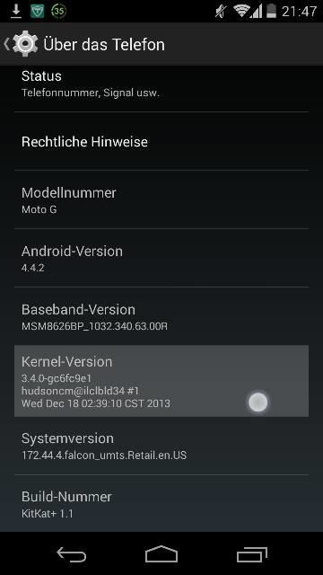

Rom basiert auf Stock und heißt KitKat+ V1.1 Wegen dem Kernel er müsste ein CM Kernel sein aber bin mir nicht ganz sicher deswegen habe ich ein Bild angehängt.
P.S. Sorry wegen meiner Ausdrucksweise aber habe gerade stress in der Familie und bin deswegen im Moment ein wenig sauer... Entschuldigung nochmal
Gesendet von meinem XT1032 mit der Android-Hilfe.de App
Ich weiß nicht was das für ein Kernel ist, aber du kannst natürlich keinesfalls einen cm Kernel mit stockrom benutzen, da sind Fehler vorprogrammiert.
Generell ist die Rom auch völlig veraltet von daher generell eine schlechte Idee sie mit irgendwelchen custom Kernel zu benutzen, auch wenn sie für stock sind. Recht aktuell ist Nexus G+, Slimkat ist aber auch wirklich gut. Aber das müssen wir nicht hier bereden, da kannst du in den entsprechenden Threads schreiben.
Das Problem hatte ich bis jetzt mit jeder Rom auch der Stock Rom deswegen habe ich es ja erst gerootet und neue Roms drauf geflasht aber immer das selbe. Nexus G+ hatte ich mal probiert aber da ging die Home Taste nicht also es ist nichts passiert als ich darauf gedrückt habe. Und slimkat hatte auch das Problem
