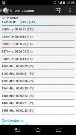

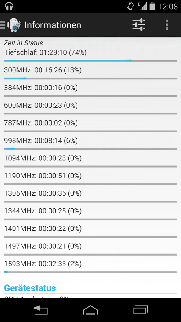

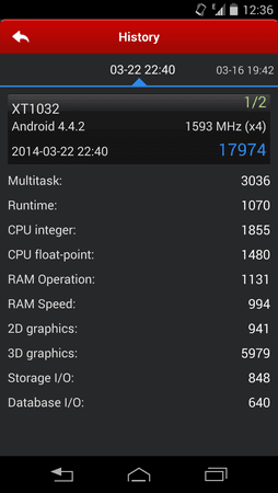

Ich kann nachher ein Screenshot hochladen, von meinen Prozessorstats!
100 Prozent, ganz schön viel. Ich habe bisher mehrere User/Developer auf xda gesehen, die daran zweifeln. Wenn 1200 MHz ca. 18000 Punkte bei Antutu erzeugen, dann würden wir mit 1600 locker die 20k sprengen. Ist aber nicht der Fall, so weit ich das sehe. Aber vielleicht hast du ja andere Infos.
OC heißt nicht das man bei Antutu sofort einen höheren Score erziehlt.

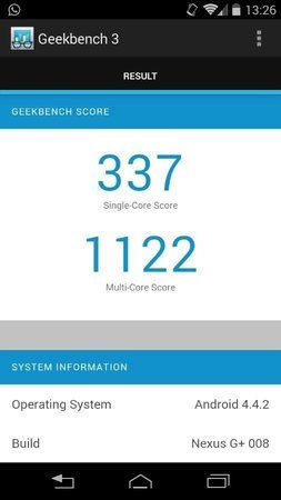

EDIT: Bilder sind im Anhang
Der Vergleich zwischen my Device und Xt1032 ist mit Stock und dem Faux-Kernel mit 1,6GHz gemacht worden. Und die CPU ist mit OC im integer und Float-Point dem Stock-Kernel überlegen.
Ich würde mich auch wundern wenn durch OC von 400MHz im Antutu 2000 Punkte mehr rauskommen, obwohl die CPU alleine nur auf 3335 kommt.

Der Screenshot zeigt Dir auch brav 1,59 GHz an.
Nur dummerweise wars das dann auch schon.
Benchmarks wie Antutu oder der auf CPU BM ausgelegte Geekbench sprechend ann schon eine andere Sprache.
Beim Geekbench 3 kann mans sehr gut sehen.
@1190: 350/1190 Punkte
@1590: ~das selbe Ergebnis und nicht der erhoffte Performancegewinn von 1/4.
Fazit:
Von der Anzeige her und vielleicht auch durch einen Placeboeffekt mag das OC funktionieren, aber objektiv betrachtet funktioniert das Overclocking leider nicht.

Antutu ist relativ wertfrei, da dort sehr viele (auch durch OC nicht beeinflusste Faktoren) einfliessen.
Lustigerweise sind die Werte des XT1032, dass Du gegen Deinen Score antreten lässt echt mies.
Mach jetzt mal Spasseshalber mehrere Benchmarks in verschiedenen Takten und vergleiche den Multithread Score.
~17K Punkte hatte ich übrigens schon mit dem Stock Kernel ohne irgendwelche Mods. 17,9K ist ein guter @1190er Wert.

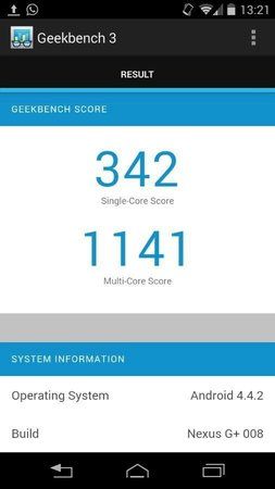

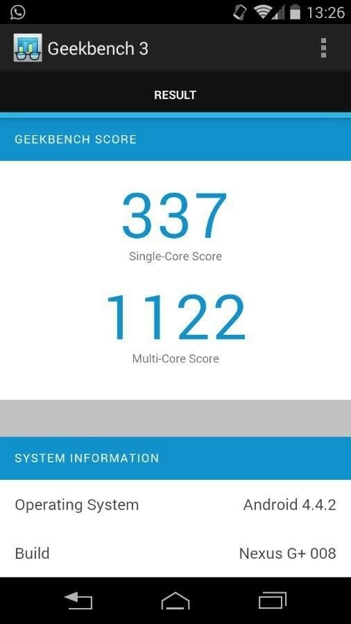

Die Prozessor-Stats kommen von Trickster-Mod, ich werd gleich mal Geekbench drüber laufen lassen ;)

Danke, wobei Du natürlich recht hast, da Du primär die CPU betroffenen Faktoren betrachtet hast und nicht die dadurch nebenläufig betroffenen Dinge (Welchen GPU Takt hast Du eingestellt. lt Benchmark müsste der auch höher als 450 liegen, korrekt? Ansonsten wäre ich n bissel weit ratloser, da Dein 3D Benchdeutlich höher ist und immerhin fast 1 K höher als beim Referenzmodell ist)

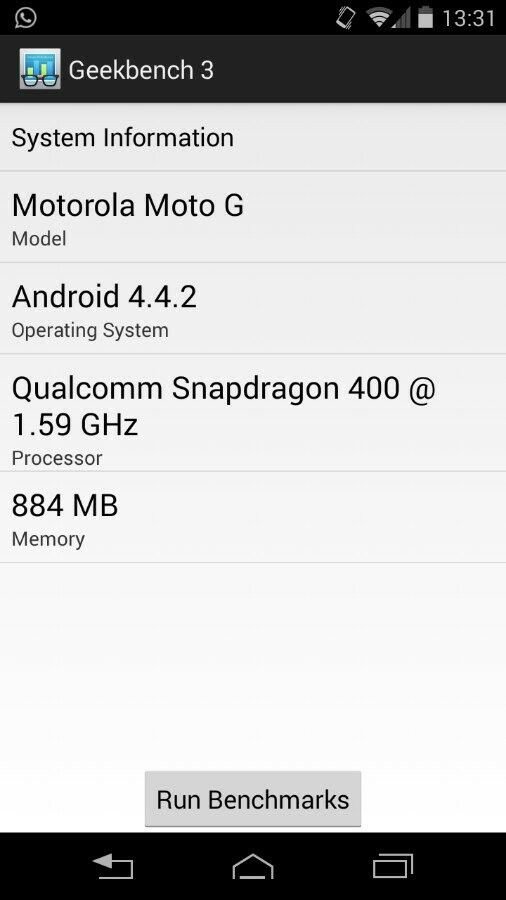

Der höhere ist mit 1,6GHz gemacht, der niedrige mit 1,2GHz... Tut sich also durch OC nicht viel
Und auch Geekbench sagt, das der 400 mit 1,6GHz läuft ;)

Zum Geekbench:
Dass der die Taktrate ganz gut wiederspiegeln sollte, merkt man ganz gut daran, dass der beim Underclocking rechnerisch nachvollziehbare Werte liefert (halber Takt, halbes Ergebnis)
