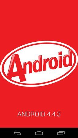

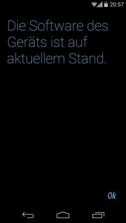

Hallo
Ich habe heute mein Moto g leider gebrickt also per Boot loader und fast Boot alles auf stock root weg.
Boot loader ist aber noch entsperrt.
(Twrp) ich wollte sowieso irgend wann die aktuelle 4.4.4 auf spielen also system infos updates OK also von 4.4.2 auf 4.4.2 (kam mir etwas sehr komisch vor ) dann von der neuen 4.4.2 auf 4.4.3 und dann sagt er mir Software auf neuestem stand obwohl mein Kumpel auch xt1032 schon das 4.4.4 hat also warum geht es bei mir nicht??
Danke im vorraus
Hier n parr screen shots

Wenn Du auf Stock 4.4.2 drauf hast, sollte Dir eigentlich das Update auch so angeboten werden.
Und Du solltest es auch durchführen können, wenn nichts am System geändert wurde (System Apps gelöscht usw.).
Das kann aber auch mal ein bisschen dauern und muss nicht sofort angeboten werden.
Vielleicht einfach mal ein bisschen warten und halt notfalls manuel flashen.

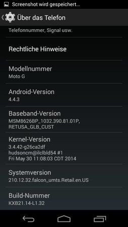

Ne ich habe stock 4.4.2 wieder hergestellt und dann auf update gegangen ohne was zu löschen oder so
Ich habe die Version retail en en nicht in der offical Motorola Website zum downloaden gefunden.
Yay es hat funktioniert habe jetzt bootloader gesperrt stock 444.
PS ich habe n kleines tool (batch) benutzt , die Firmware angepasst und Taxa es funktionierte danke für die nette Unterstützung !
