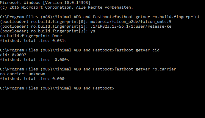

Hier die Ausgabe in fastboot:
screenshot-21-png.538175
Auf der von dir verlinkten xda-Seite konnte ich nichts passendes finden. Auf der zweiten Seite müsste doch das hier das Richte sein, oder: XT1032_FALCON_O2DE_5.1_LPB23.13-56.1_cid7_CFC.xml.zip
Ist es wichtig eine Firmware zu nehmen, die auch den richtigen Provider im Namen hat, oder kann ich auch eine RETDE (Retailer Deutschland?) nehmen? Falls das geht, hat das irgendwelche Vorteile?
Zum weiteren Vorgehen, du schreibst ich muss die Firmware in das adb/fastboot-Verzeichnis kopieren. Habe eine Minimal ADB and Fastboot Version von Chip installiert. Geht das auch mit dieser Version?

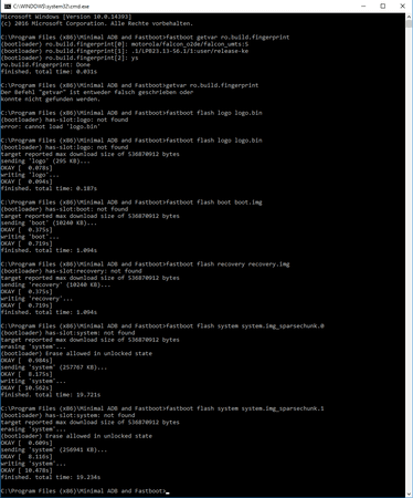

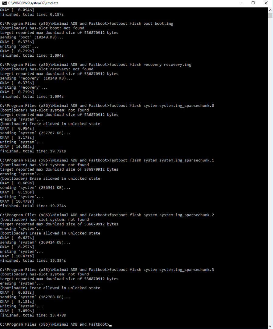

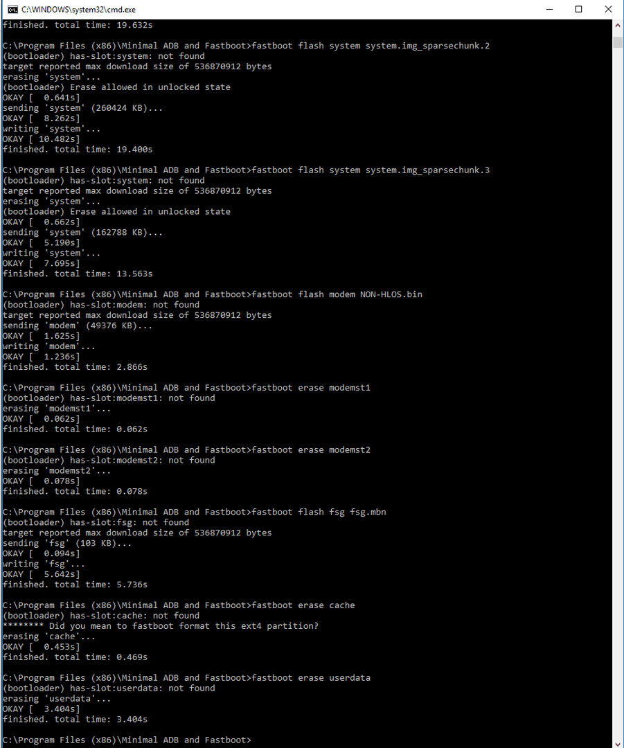

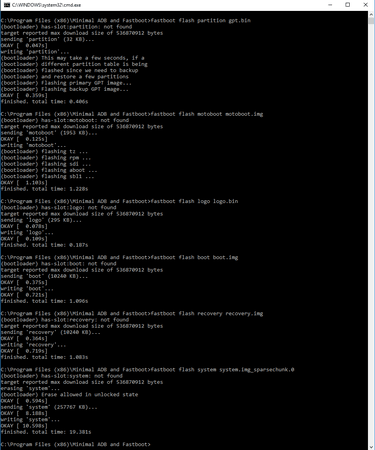

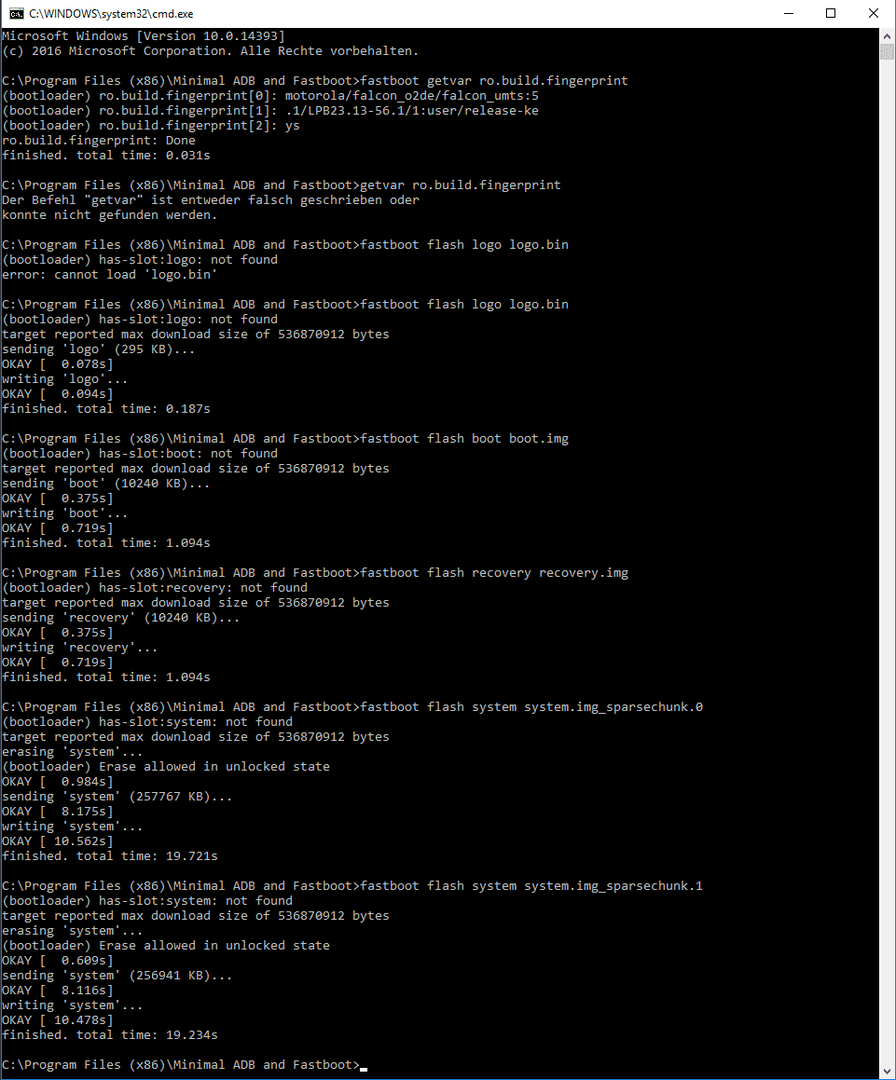

Habe alle Dateien aus der Firmware (XT1032_FALCON_O2DE_5.1_LPB23.13-56.1_cid7_CFC.xml.zip) hierhin entpackt:
C:\Program Files (x86)\Minimal ADB and Fastboot
Dann Bootloader gestartet und USB angeschlossen. Dann der Anleitung zum flashen nur der nötigsten Partitionen gefolgt. Nach dem Ende mit dem Druck auf Volume Up das Gerät neugestartet. Jetzt bleibt das Gerät beim "Warning Bootloader Unlocked" Bildschirm für mehrere Minuten Hängen (Bootloop?).
Einfach nur ausschalten (Powertaste lange drücken) bringt nichts. Es kommt sofort wieder der Bildschirm mit der Warnung. Wenn ich es aber schaffe in der kurzen Zeit wieder die Power-Taste und die Leise-Taste zu drücken, komme ich wieder in den Bootloader. Habe jetzt auch den langen Weg mit dem kompletten flashen ausprobiert. Das Gerät bleibt weiter beim Warning Bildschirm hängen.
Hast du einen Tipp für mich? Was könnte ich falsch gemacht haben?

Das komplette Flashen der Firmware ist auf deinen Screenshots überall mit [OK] quittiert worden.
Was ich nicht sehen konnte, war der Befehl
fastboot erase cache
Wiederhol' alles (komplettes Flashen) und lass' das Phone für 15 Minuten liegen.
Wenn es danach immer noch im Bootloader-Warning-Splashscreen hängt, überlegen wir uns etwas Anderes.
(Es kann z. B. auch daran liegen, dass fastboot erase userdata nicht ausgeführt wurde. - Sicherung hast du vor deinen Aktionen gemacht?)

fastboot erase cache habe ich bei der kompletten Variante ausgeführt.
Es erschien dabei der Hinweis:
******** Did you mean to fastboot format this ext4 partition?
Haben die Meldungen (bootloader) has-slot:xxx: not found eine negative Bedeutung? (Edit: okay, Danke!)

Neu ist hier, dass beim ausführen des ersten Befehls (fastboot flash partition gpt.bin) im Bootloader des Geräts folgende neue Meldung in lila erscheint:
Version downgraded for boot
in adb/fastboot auf dem PC erscheinen folgende neuen Meldungen:
C:\Program Files (x86)\Minimal ADB and Fastboot>fastboot flash partition gpt.bin
target reported max download size of 536870912 bytes
sending 'partition' (32 KB)...
OKAY [ 0.034s]
writing 'partition'...
(bootloader) Preflash validation failed
FAILED (remote failure)
finished. total time: 0.321s
Hat evtl. damit zu tun, dass ich davor mit der neueren Firmware die du verlinkt hast probiert habe. Rest wie gehabt.

Nein, das Tool würde es nicht besser machen, da das Problem tiefer zu liegen scheint. - Mit dem Tool macht man weniger (Flüchtigkeits-)Fehler, ist besser organisiert (Firmwares getrennt) und ist schneller bei der Arbeit.
Die "Preflash validation failed" Meldung kommt wg. der aktuellen Firmware, ja. - Deswegen ab jetzt die ersten beiden Zeilen immer weglassen beim Komplett-Flashen (gpt.bin / motoboot.img):
fastboot flash motoboot motoboot.img
Der Rest sollte kein Problem sein.
