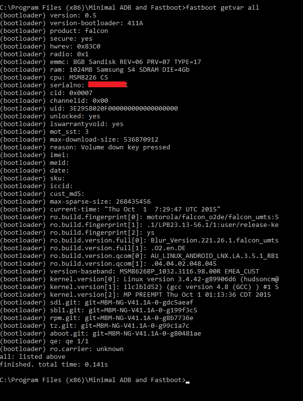

Mir ist grad mit einer Anleitung aus einem Anderen Thread etwas aufgefallen. Hier beschreibst du einen anderen Befehl mit dem Informationen aus dem Gerät herausgeholt werden können.
fastboot getvar all
Nach Eingabe kriege ich folgendes raus:
screenshot-31-png.538580
Ist die Tatsache, dass unter imei, date, und sku nichts steht, ein Hinweis darauf, dass mit dem Gerät was nicht stimmt?

Fehlende SKU, IMEI etc. ist nicht normal. - Gegentest: Kannst du unter CM 13 mit eingesetzter SIM die IMEI sehen bzw. dich einbuchen/telefonieren, ins W-LAN einbuchen / surfen, Bluetooth etc.? - Wenn nicht, ist evtl. das NV-RAM beschädigt oder gelöscht (persist/pds). - Das sind Bereiche, in denen die Device-spezifischen Werte bei der Produktion eingetragen werden. - Oder es ist doch die falsche Firmware. - Die Serien-Nr. ist ja offensichtlich noch da, liegt aber wieder in einem anderen Bereich. - Aber, wie gesagt, ich kenne die Gesamt-Historie des Geräts nicht (wurde bereits gerootet) und angefangen hat die Misere mit dem angebotenen (und eigentlich 100 % passenden) OTA-Update ...
