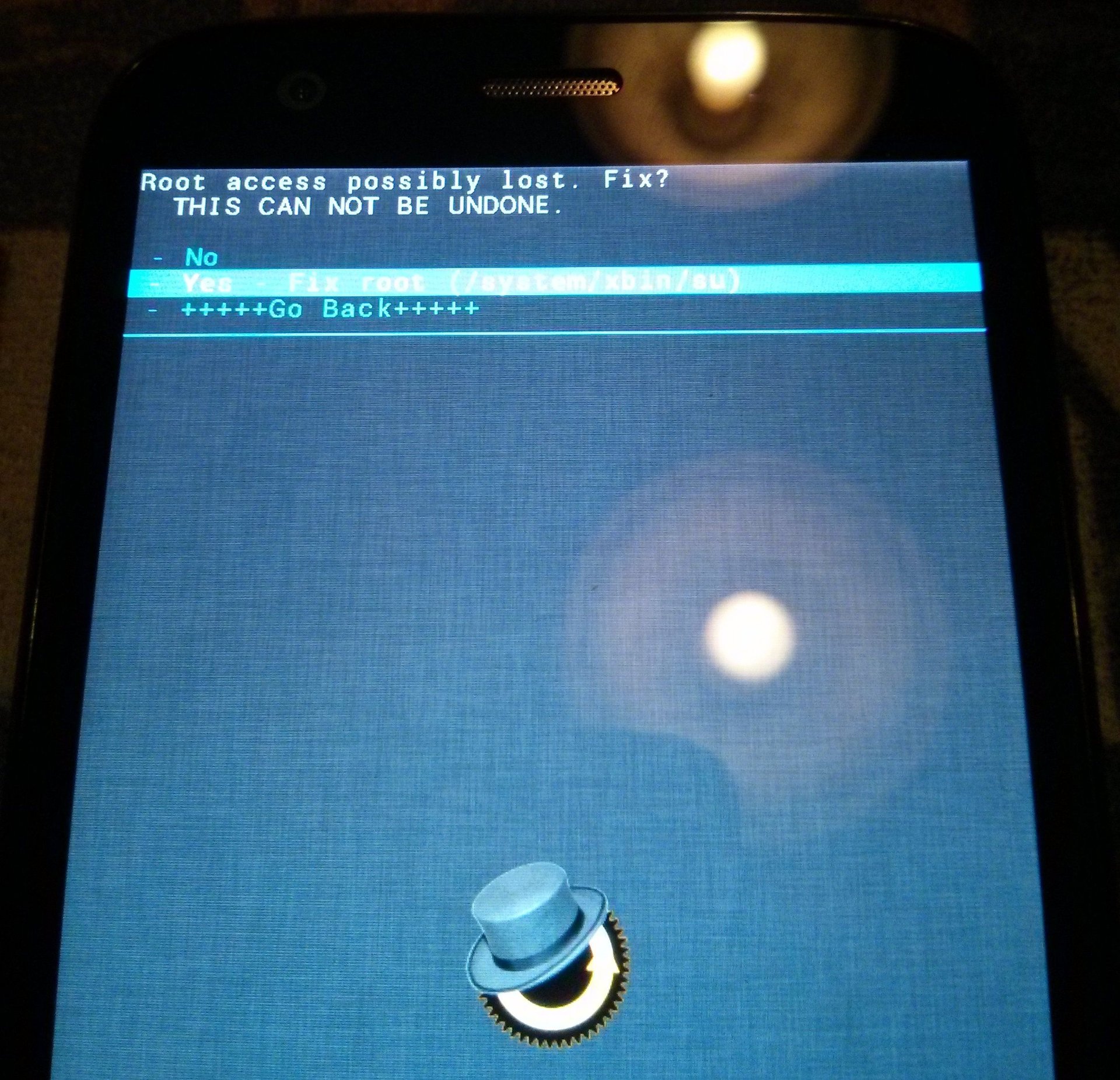

Was hast Du für ein Recovery, Vielleicht ist das nicht ganz fit?
Probiere es mal mit dem CWM-Recovery, dort wirst Du bei verlassen gefragt ob Du rooten möchtest bzw. wenn Du schon root hast, so wie hier bei meinem Moto-G, dann ob root gefixt werden soll.
Micha
Boah endlich hats geklappt. Habe CWM draufgespielt und damit gerootet(musste zusätzlich die superuser.zip installieren)

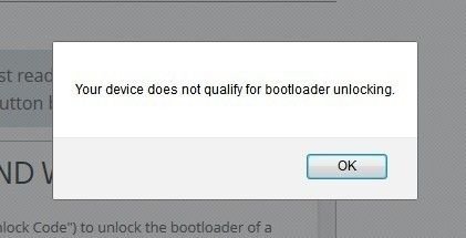

gerade versucht meinen Bootlader auf der Motorola Seite zu entsperren. Bekomme immer wieder die Meldung "Your device does not quality for bootloader unlocking" Kann mir eine sagen wo der Fehler liegt?
Gruß Uwe
