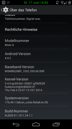

Trotzdem schaff ichs immer noch nicht eine Rom zu installieren. Bin langsam echt am verzweifeln. Hab die neueste Stock-ROM und X-Posed Framework laufen. Am Kernel hab ich noch nie was gemacht...
Beim installieren der Rom mach ich normal ein factory reset und installier dann die Rom, dann die Gapps...
Hat jemand ne Ahnung, an was das liegen kann? Was mach ich falsch?
Muss ich von der amerikanischen Stock kommen?

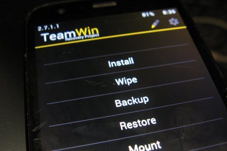

Ich habe mir heute die 2.7.1.1 auf einem Stock 4.4.2 installiert. Backup und Restore funktionierten problemlos, auch auf einen OTG USB Stick (sogar exFAT formatiert). Das Rooten hat auch einwandfrei geklappt.
