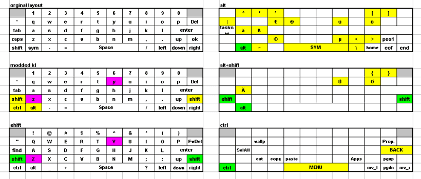

ich habe mir das Keyboardlayout der Hardwaretastatur angepaßt und möchte Euch hier das Ergebnis zur Verfügung stellen.
Wesentliche Änderungen:
Shift -> Ctrl
Caps -> Shift
OK -> Shift
Sym -> Alt
Durch 2x drücken kann man Alt und Shift feststellen. Die Umlaute und viele Sonderzeichen sind nun einfach durch Kombination mit der Alt-Taste zu erreichen. Alt+Tab wechselt zwischen den laufenden Programmen. Alt+Space ruft das Symbolmenü auf.
Mit Ctrl lassen sich diverse Kürzel wie Cut, Copy, Paste aufrufen. Ich habe noch Ctrl+Enter als Zurück und Ctrl+Space als Menü hinzugefügt.
Eine Übersicht der Belegung gibt es im ängehängten Schaubild. Gelb sind darin meine Änderungen markiert. Bei der Version qwertz sind zusätzlich noch Y und Z vertauscht.

ich glaube da kommst Du einfacher, wenn Du nur meine *.kcm nimmst und in der orginalen *.kl die beiden Tastenzuordnungen änderst. Nummern hab ich jetzt nicht im Kopf, die kl ist aber selbsterklärend. CAPS gegen ALT_LEFT und SYM gegen CTRL_LEFT tauschen. Ansonsten die Nummern der gesuchten Tasten mit dem Programm im Anhang ermitteln.
Ich komme vom Milestone 1 und deshalb gefällt mir mein Layout eigentlich ganz gut. Und auch die Ctrl-Taste ist da wo man sie vom PC oder Laptop her intuitiv vermuten würde. Vor allem das zweite Shift hatte mir beim Tippen gefehlt, ein zweites Alt wäre auch schön.
Ist bei Dir eine Situation vorgekommen, wo OK anders als das Enter darüber reagiert? Es sendet ja normal DPAD_CENTER, verhält sich aber meistens wie Enter.

Danke, musste ja nur eine Taste ändern und zwar KEY100 von SYM zu CTRL_LEFT. Die anderen Modifikationen hatte ich ja vorher schon.
