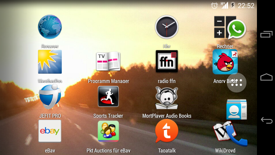

überlagern bei euch auch einige Apps den Schnellstartleiste wenn ihr das Photon Q im Querformat habt ?

@hast du mal ein bild ? ich versteh grad nicht was du genau meinst sorry.
klar haben ich den
Gruss
Norbert
Am Photon Q ist das bei mir auch so... Am Relay 4G nicht, auf dem Droid 4 auch nicht
