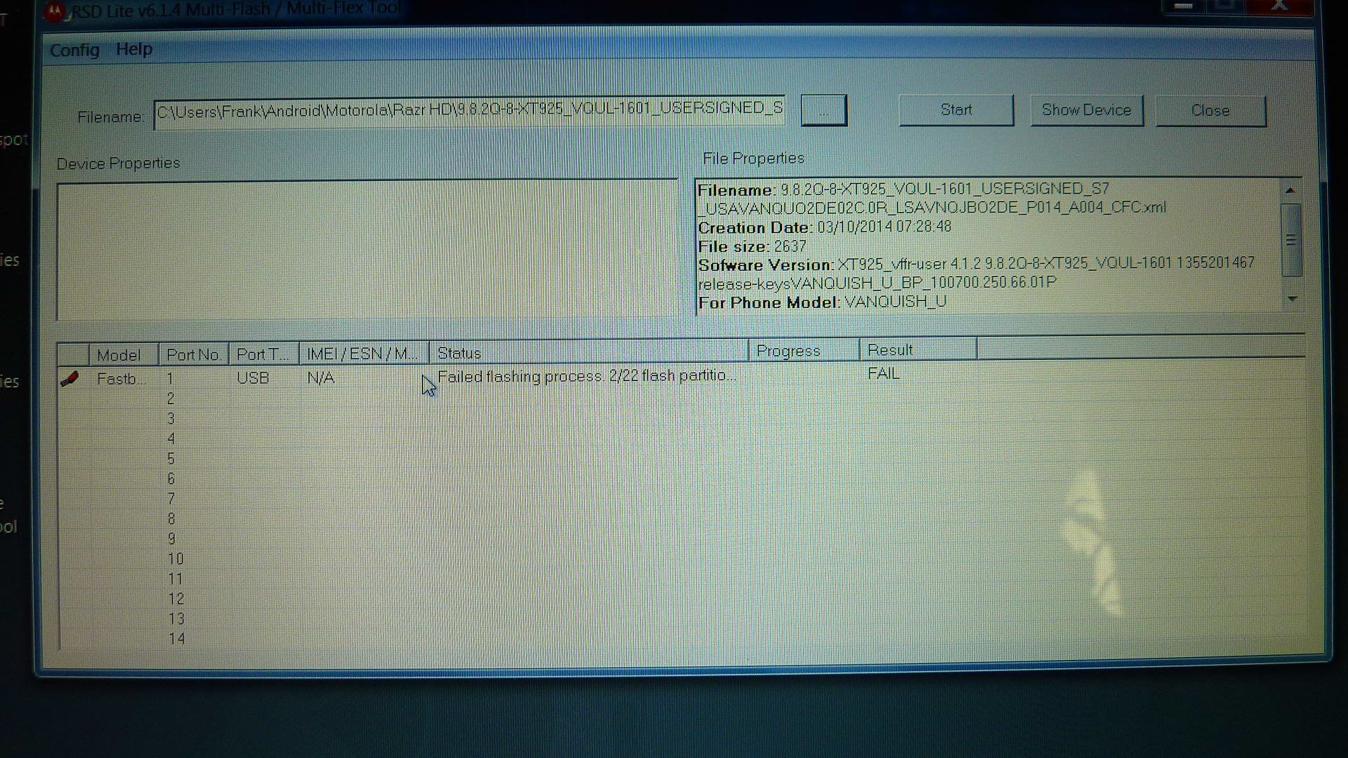

Hallo Flip,
danke für deine Hilfe, aber leider will es nicht klappen, RSD Lite gibt eine Fehlermeldung aus, ich habe mal einen Screenshot davon angefügt.

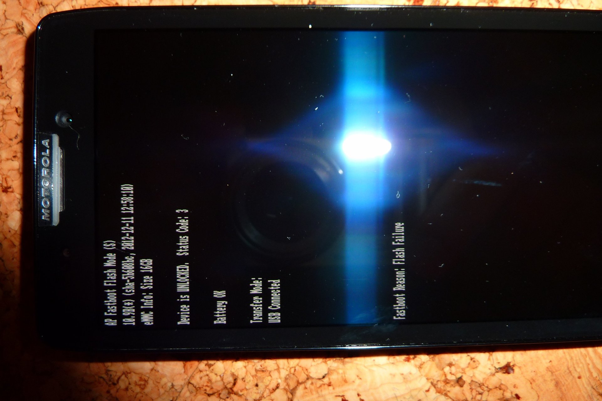

Hallo,ich klink mich hier mal ein.
Habe fast das gleiche Problem. Beim Start läuft das HD immer in den flash mode. Ich habe bereits vieles probiert, auch die von dir beschriebene Methode über RSD Lite, auch die getvar Zeile gelöscht, nix geht. RSD bricht imme mit failed ab. Ich habe das Phone gebraucht gekauft und es sagt mir, Device is unlocked, status code 3.

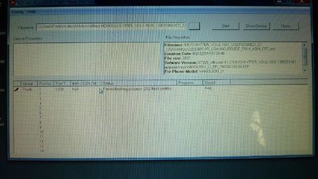

Mit Flash mode meinte ich anhängiges Bild xx0101.
Anbei zwei Fotos, eins vom Razr und das zweite von RSD. Ich hoffe RSD ist erkennbar. Also RSD bricht mit der Fehlermeldung: "Faild flashing Prozess 2/22 flash partition"partition-signed"->Phone returned FAIL" ab.

Ach ja, wie schon geschrieben, die GETVAR Zeile in der XML Datei habe ich bereits gelöscht.
