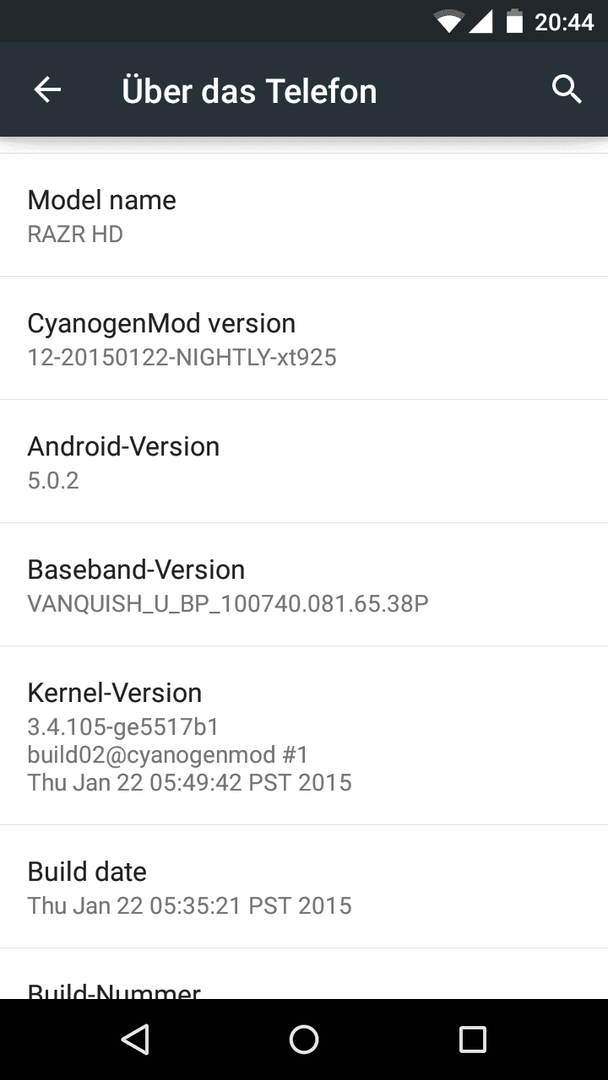

Die CM 12 von heute mit dem TWRP 2.8.4.0 ohne Probleme geflasht.Gapps drauf u. etwas rumprobiert.Soweit stabil.Die Sinnhaftigkeit des ganzen sei aber dahingestellt.
Edit:GPS funktioniert schonmal,aber doch einige Reboots.Für die Benachrichtigungsanzeige(Kacheln) sind max. 10 Optionen zur Auswahl vorhanden,es sind unter 4.4.4 27 gewesen.
Edit 2:Haptisches Feedback bekommt man z.B. mit Notification Toggle weg
Edit 3:"Experiment" zugunsten von CM11 auf unbestimmte Zeit beendet.

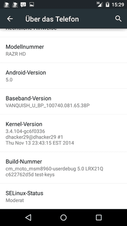

nachdem mir leider keiner bei meinem anderen Problem helfen konnte, habe ich wieder die TWRP-Recovery aufgespielt, bei der ich auch mit der Tastenkombi ins Recovery komme. Habe dann CM12 und die passende Gapps flashen können. Der Bootvorgang ging etwas länger (ca.10 min) - aber dann ohne weiteres hochgefahren. Läuft auch stabil bisher.
Jetzt habe ich aber ein anderes Problem....das Gerät ist wieder gerootet - :sad::huh:
Und warum?
Die meisten haben ein Problem, dass nicht gerootet ist :biggrin:
CM hat immer root mit an Board, kein Grund zur Sorge.
