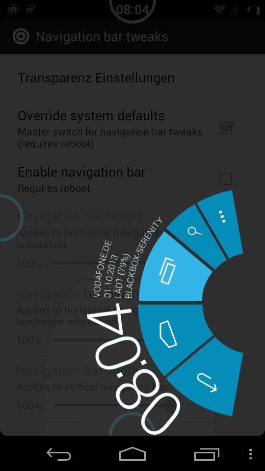

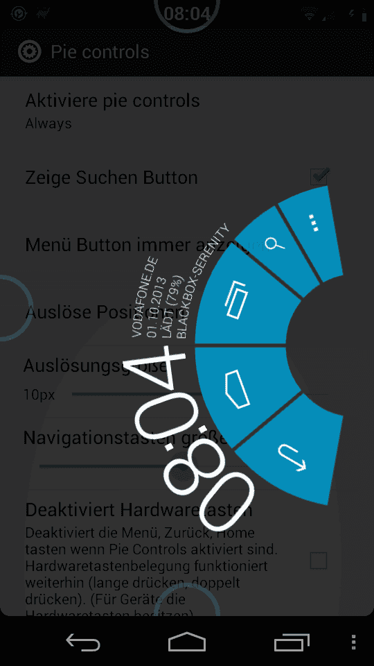

Also ich hab bisschen rumgespielt und da ist mir der Punkt aufgefallen, dass man in Gravitiy die Navbar deaktivieren KÖNNTE, allerdings hat das keinen Effekt. Weder beim Soft-Reboot, noch beim richtigen Reboot, weil ich EIGENTLICH Pie verwenden wollte :p
Gravity hat doch selbst Einstellungen für die Statusbar. Nur leider bleibt die Uhr weiß. Dafür sehen die anderen icons aber cool aus in rot :thumbup:

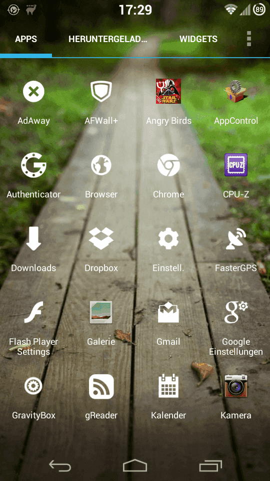

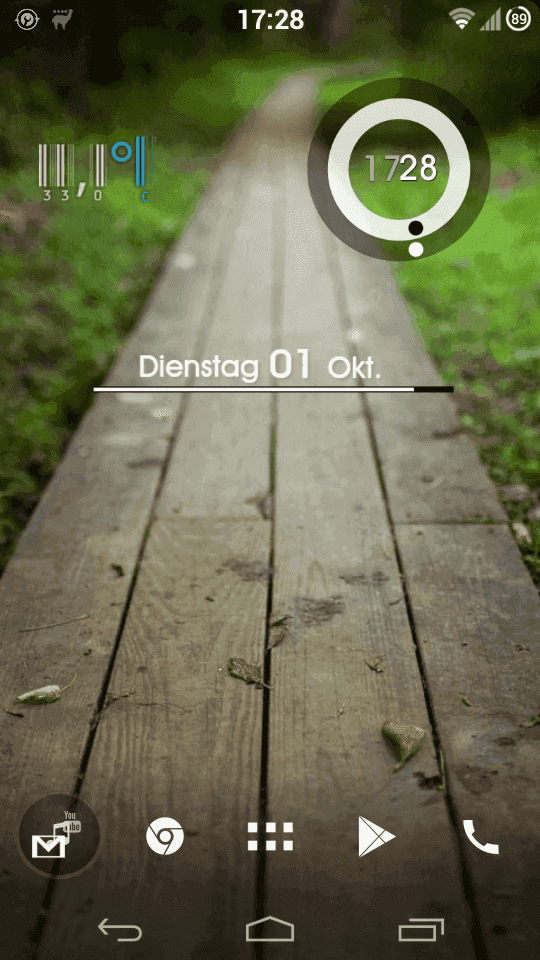

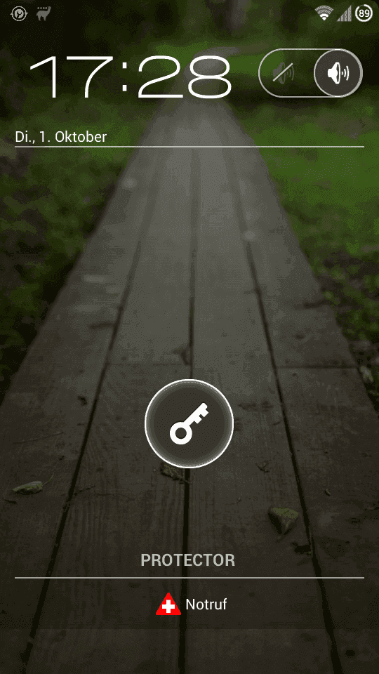

Mit Gravity hab ich versucht die Navbar zu verstecken, hat nicht funktioniert -.- Deswegen hab ich sie um 20px verkleinert :D

edit: Achja...navbar ausblenden geht immer noch nicht ;)
e2: *Kopf -> Tisch* Man muss garnicht den Haken für die Deaktivierung setzen, man braucht nur die Pixelhöhe auf 0 setzen und das wars :D

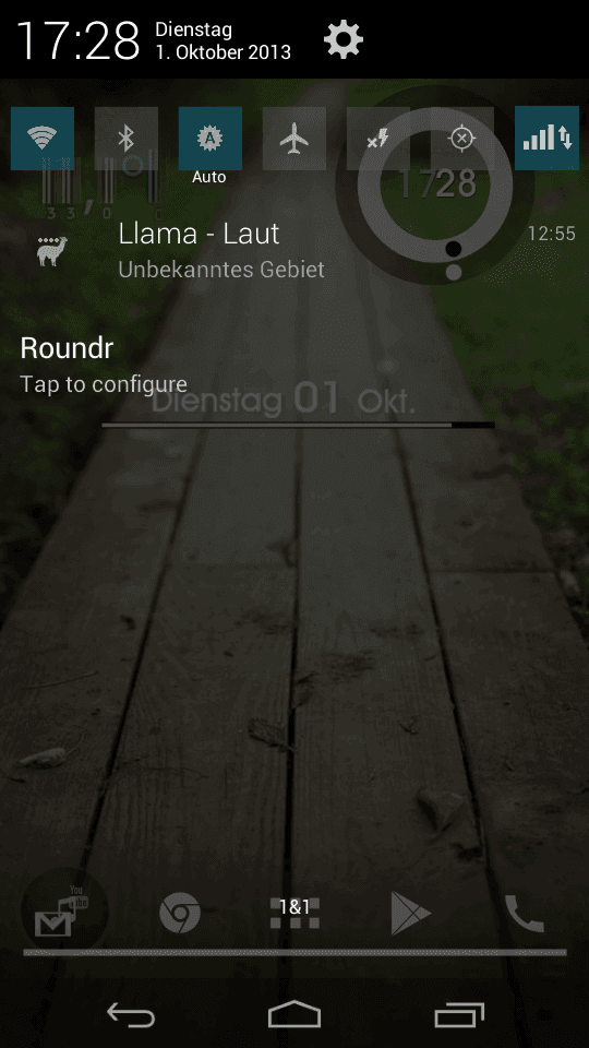

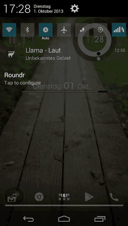

Das mit der Transparenz hat bei mir auch was gedauert und zwar hab ich das so gelöst:
XBlast -> Benachrichtungsleiste:
Benachrichtungshintergrund -> Haken setzen -> Farbe wählen: transparent (einfach unten nach ganz rechts ziehen)
Farbe der Benachrichtungen wenn gedrückt -> Haken setzen -> Farbe wählen: transparent
Benachrichtungshintergrund Anzeige Bild Transparenz -> Balken nach ganz links
So sollte das funktionieren :D
Es wird beim runterziehen natürlich bisschen dunkler, so muss das ja sein, auch der Bereich wo das Zahnrad etc ist, lässt sich nicht ändern und bleibt schwarz.
Hoffe das klappt so bei dir :)
