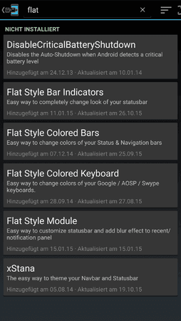

Da gibt es einige !! Schau mal im Installer unter "Flat" :cool:.
Viel Spaß !!

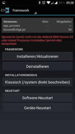

Ich bekomme das Xposed Framework nicht zum Laufen.
Dabei gehe ich nach dem Guide von XDA vor, flashe zuerst die aktuellste Version V79 SDK22 arm64 im TWRP, dann startete ich neu, installiere die APP alpha 3.0 alpha4. Gehe in den Installiert unter Framework und bekomme die Fehlermeldung das Xposed für die arm64-Struktur noch nicht verfügbar ist.
Das habe ich nun auch nach Deinstallationit der V78 durch mit dem gleichen Ergebnis.
Hat jemand eine Idee woran das liegen könnte?
Was soll das heißen, in den installiert unter Framework?
Wenn du die ersten Schritte gemacht hast, also Xposed im Recovery geflasht, App installiert, lade deine Module und gut ist. Aus der Xposed App braucht man nix für das Framework selber installieren.

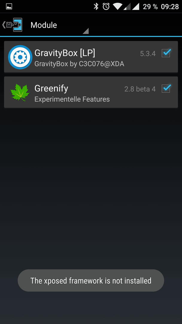

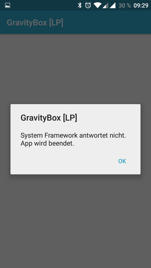

Ich habe ein paar Bilder angehängt. Aktivieren ich die Module kommt die Meldung das das xposed Framework nicht installiert ist.

Hi,
ich würde dir empfehlen das Xposed Framework nochmal runter zu laden: xposed-v79-sdk22-arm64.zip und das ganze Prozedere zu wiederholen.

Die download links hier sind alle tot bis auf die App... habe jetzt die 'XposedInstaller_3.0_alpha4.apk' runtergeladen.
Habe was gefunden, zip und uninstaller, bin aber nicht sicher welche Dateien ich genau brauche!?
Index of /framework/
Danke :)
sdk23, arm64, v81.zip, wenn du auf MM bist. Für Lollipop sdk22.
