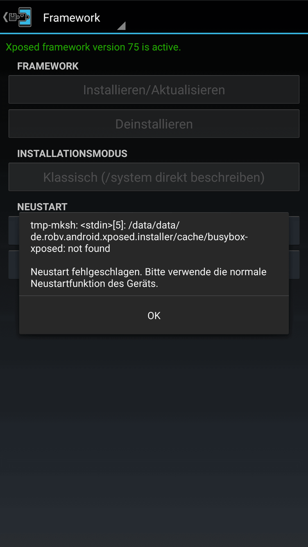

edit://Wenn ich via Xposed ein Geräte-Neustart machen möchte, kommt eine Fehlermeldung (bezüglich busybox nicht gefunden). Ist dies bei euch auch so? Eventuell ist das auch das Problem. Ein manueller Neustart hat im übrigen auch nichts gebracht.

Hi,
du meinst folgende Meldung??
Kommt bei mir auch. Xposed funktioniert trotzdem :cool2:! Einfach manuell neustarten und gut ist.

Natürlich habe ich das! nicht.... :blushing: Ist mir ja jetzt schon ein wenig peinlich... so lange dabei... auch so oft schon Xposed benutzt... und diesmal vergesse ich vollkommen die Module zu aktivieren und mache alle verrückt, warum es bei mir nicht läuft :blushing: Tut mir Leid :biggrin: Und danke für den goldrichtigen Schlag mit dem Zaunpfahl :laugh:

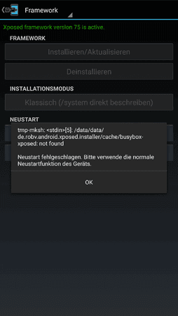

Hi,
Jep, nun weiß ich ja, wo ran es bei mir lag... Dachte eben nur, dass es möglicherweise einen Zusammenhang mit dem Busyboxfehler gibt - aber danke, dass du nochmal bestätigt hast, dass bei euch der Fehler auch kommt.
