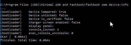

ich habe mich gerade gefühlt durchs ganze Internet gelesen, aber leider nichts für mich passendes gefunden.
Mein OPT hatte ich gerootet. Soweit kein Problem.
Jetzt möchte ich wieder alles rückgängig machen. Soweit auch alles OK nur das letzte Detail stimmt noch nicht und das macht mir Kopfschmerzen.
Bootloader habe ich wieder gelocked nachdem alles im Ursprungszustand wieder war.
Leider bekomme ich unter dem Befehl:
fastboot device-info
noch folgendes zu sehen:
(bootloader) Device tampered: true
Diesen Wert möchte ich auch wieder auf false stellen nur ich finde dazu niergends eine Lösung.
So weit ich das mit meinen Englischkenntnissen überblicken konnte, war bei XDA auch nicht wirklich etwas passendes dabei.
Hat jemand einen Tip?
@burningbaer
Bei den meisten Geräten zeigt es dass bereits Frisch aus dem Karton an. Das Gerät ist soweit schon auf Stock, mehr tut nicht Not.
